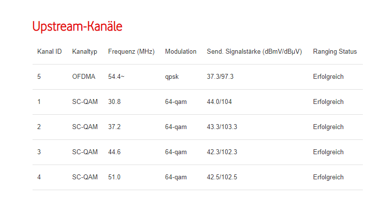

Wäre sehr verbunden, wenn mir hier jemand in dieser Sache behilflich sein kann. Dank im voraus. Sollten meine Kundendaten etc. benötigt werden, einfach bescheid sagen. Ebenso habe ich Bilder angefügt ( DOCSIS Status )

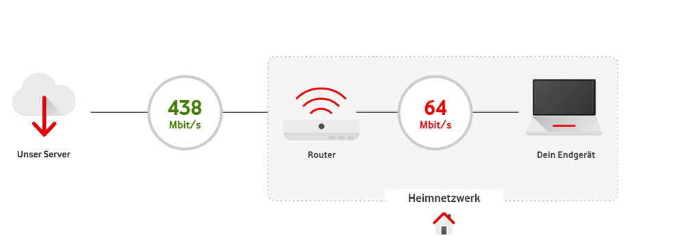

Nachdem mir das keine Ruhe gelassen hat, habe ich nochmals mit der Hotline telefoniert, denn an meiner Dose kämen laut VF-Speedtest 439Mbit an, aber letztendlich sagte der Speedtest, dass nur 89Mbit wohl an meinem Router/Rechner ankommen.
Ich sollte nochmal einen Werksreset durchführen und sie da, nach dem Werksreset war wieder die volle Leistung vorhanden, siehe Screenshot. Genau so war es gestern auch den ganzen Tag über, ab heut früh dann der komplette Einbruch auf 7% der Leitung.

vielen Dank für Deine Daten. Ich habe mir Deine Anschlusswerte angeschaut und konnte aktuell keine Auffälligkeiten finden. Kannst Du bitte täglich 2-3 Speedtests über LAN (Abstand ca. 4-6 Stunden) über folgendem Link machen: https://vod.af/Mein_Speedtest

also irgendetwas scheint nicht zu stimmen. Gestern wie gesagt alles wieder im Lot, heute wieder das komplette Gegenteil. Nachdem ich in der früh den VF-Speedtest durchgeführt habe, kamen nur noch 285Mbit an, an der Dose selbst kommen aber 438Mbit an.
Es ist ja auch ok, dass die Leistungen durchaus schwanken und "mit bis zu" ist ein dehnbarer Begriff, aber selbst der Techniker vorgestern sagte, dass mindestens 300Mbit ankommen müssten.
Ich habe heut auch einfach mal das WLAN über die WIFI 6 Station ausgeschaltet, es ist ohnehin nur mein Handy im WLAN, aber ich habe es trotzdem mal ausgeschaltet. Mein Rechner ist ebenso ausschließlich im LAN sowie dieser von der Netzwerkverkabelung her nicht meterweit entfernt ist, sondern der Rechner ist mit der kürzesten Entfernung vom Router entfernt ( 1 Meter ), der Rechner steht quasi direkt neben der WIFI 6 Station sowie der Dose.
Ich habe auch nochmal den Screenshot seitens der VF-Speedtest Seite angehangen, auch den vorhin durchgeführten Test mit dem Tool der Netzagentur sowie das Ereignisprotokoll der Station.
Kann es vielleicht sein, dass ich eine veralterte Firmware auf der Station habe, dass sich die Station über Nacht irgendwie verschluckt ( Version: 19.3B57-1.0.41 )? Nachdem ich gestern den Werksreset durchgeführt habe, kam ja wieder alles an und wenn ich jetzt wieder einen Werksreset durchführe, mag mich jemand korrigieren, aber dann bin ich mir fast sicher, dass wieder alles in Ordnung ist. Aber das kann ja auch nicht Sinn und Zweck sein, täglich ein Werksreset durchführen zu müssen, sofern es denn wirklich daran liegt.

Ich habe soeben auch einfach nochmal den Werksreset durchgeführt und nun sieht es wieder ganz düster aus, siehe Screenshot. Also war das gestern wohl Glück, dass nach dem Reset alles wieder normal schien.
