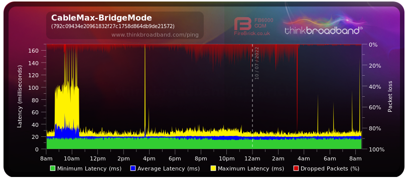

ich fasse den Status so zusammen:
1) Der Anschluss ist durch Paketloss, Pingzeiten und Router Restarts erheblich gestört.
2) Eine fehlerfreie Firmware, die die Störung sehr wahrscheinlich beseitigen würde, kann aus wenig nachvollziehbaren Gründe im ex-UM Gebiet nicht eingespielt werden.
3) Die Leitungswerte wurden vom Techniker bereits vor Ort überprüft - alles fehlerfrei. - bitte kein weiteres Techniker vor Ort Tickets erstellen !
4) Es bleibt also zur Beseitigung der Störung augenscheinlich nur der Tausch des Router/Modem mit einem alternativen Model z.B. CommScope TG6442, das einen solchen Firmwarefehler nicht hat.
Nochmal zur Erinnerung - so sieht es bei meinem Anschluß täglich aus.
