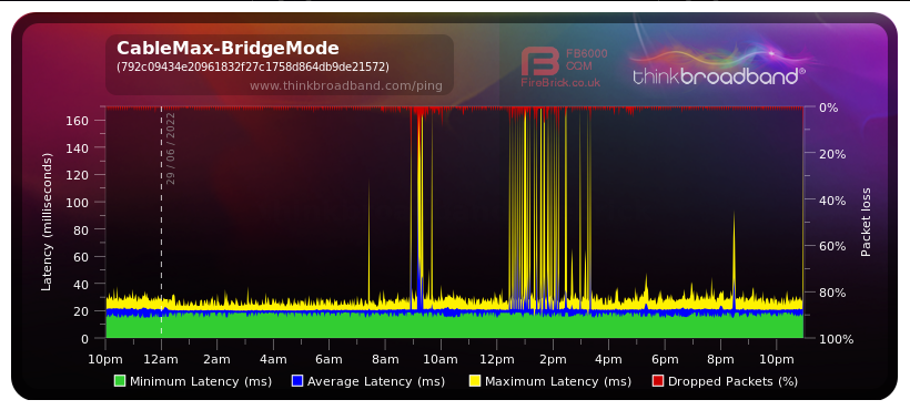

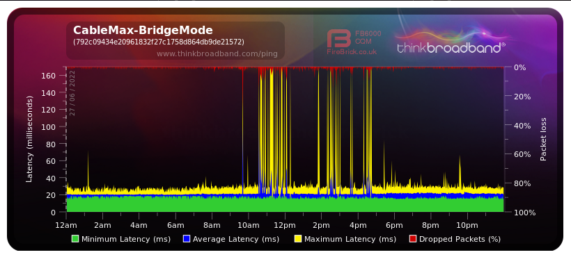

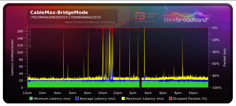

Ping/Paketloss Traces der letzten 3 Tage:Screenshot 2022-06-27 Broadband Quality Monitor thinkbroadband.pngScreenshot 2022-06-28 Broadband Quality Monitor thinkbroadband.pngScreenshot 2022-06-29 Broadband Quality Monitor thinkbroadband.png
Vertrag: Cable Max
Leih - Modem/ Router: CGA6444VF, Firmware-Version:         19.3B57-1.0.41
Dual-Stack  - Bridge Mode
Fehler: Packetloss und Ping-Probleme
Wie ist Dein Endgerät mit dem Modem verbunden:
CGA6444VF – PFSense Router – Gigabit LAN
Browser: Firefox
Betriebssystem: Windows 11
Beginn und Zeitraum der Störung: wiederkehrende Paketverluste und extreme Ping Zeiten

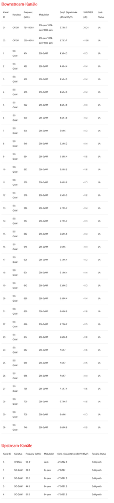

Signalwerte:

der Techniker war heute hier.
Er konnte aber keinen Fehler an den Werten feststellen, "Die Werte sind super", so seine Aussage.
Diese Packetloss und Pingzeiten Störungen sind ihm allerdings von vielen anderen Kunden bekannt.
"Das sind die üblichen Probleme der CGA6444VF und hat nichts mit Ihren den Leitungswerten zu tun".
Dies ist offenbar ein Serienproblem der CGA6444VF und lässt sich nicht durch Einpegeln der Leitung beheben.
Dies ist natürlich ein völlig inakzeptabler Status, da es ständig und zur Unzeit zu Verbindungsverlusten kommt.
Mir wurde über Möglichkeiten der endgültigen Problemlösung berichtet.
Wenn es Dir lieber ist können wir das Weitere auch über PNs klären.
Danke
Major-Tom
Das ist ein bekanntes Firmware-Problem der TC CGA6444VF mit Firmware-Version 1.0.41, das ALLE Niutzer betrifft, die dieses Gerät im Bridge Modus betreiben.
Möglichkeit 1: Du bringst VF irgendwie dazu, dir die fehlerbereinigte Firmware-Version 1.0.47 aufzuspielen.
Möglichkeit 2: Der VF Support wird - mangels anderer Möglichkeiten - deinen Router durch das CommScope TG6442 austauschen.
