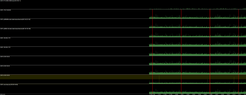

Ich habe mit PingTracer mal mehrere Aufzeichnungen gestartet um die Probleme aufzuzeigen.
Die ersten 4 Aufzeichnungen sind pings zu www.heise.de.
Die letzte Aufzeichnung ist zur CGA4233DE Vodafone Station selbst.
PingTracer 193.99.144.85 2022-06-14 11-11-54.pngPingTracer 193.99.144.85 2022-06-14 20-40-54.pngPingTracer 193.99.144.85 2022-06-14 23-16-42.pngPingTracer 193.99.144.85 2022-06-15 12-33-25.pngPingTracer 192.168.100.1 2022-06-15 13-40-39.png

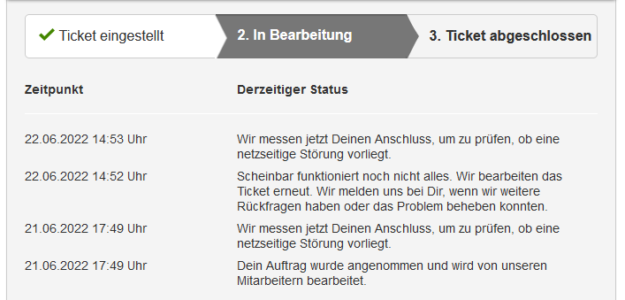

Habe am Dienstag jetzt mal bei der Störungshotline angerufen und das Problem geschildert.
Danach wurde mein Anschluss geprüft und am nächsten Morgen hieß es, dass netzseitig kein Fehler festgestellt wurde.
Hab das Störungsticket dann erneut geöffnet da das Problem damit ja nicht behoben ist. Seitdem verweilt das Störungsticket in folgendem Zustand ohne Rückmeldung. Ist das normal das keine Rückmeldung kommt oder dauert das länger?

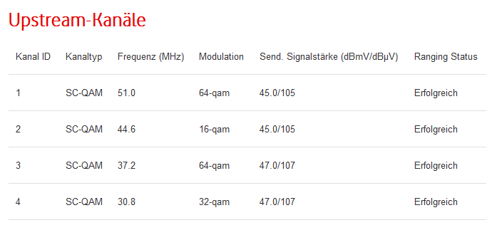

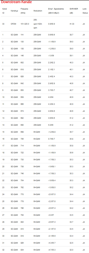

Hatte heute wieder 2 mal Ausfall vom Internet und die Probleme mit dem packet loss besteht auch weiterhin. Hier nochmal Downstream/Upstream vom 22.06 und PingTracer Plot.
downstream_22_06_22__20_00.PNGupstream_22_06_22__20_00.PNGPingTracer 193.99.144.85 2022-06-23 18-12-24.png
