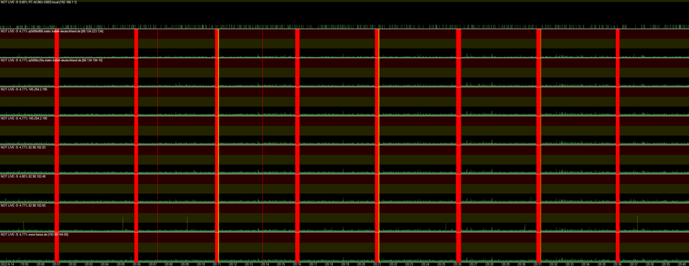

ich habe seit etwa Dezember 21 wiederkehrende Verbindungsabbrüche und Neustarts mit der Technicolor CGA4233DE Vodafone Station.
Firmware Version: 3.0.41-IMS-KDG

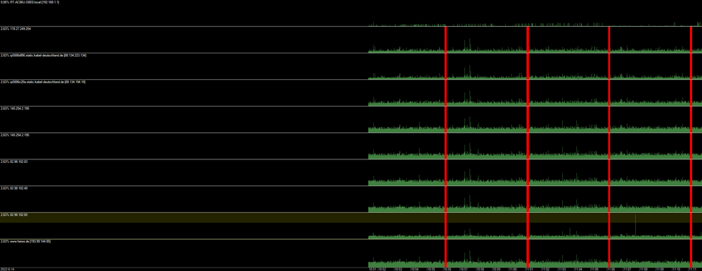

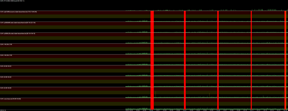

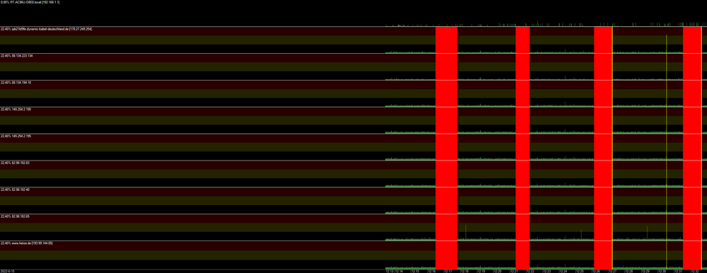

Ich habe mit PingTracer mal mehrere Aufzeichnungen gestartet um die Probleme aufzuzeigen.
Die ersten 4 Aufzeichnungen sind pings zu www.heise.de.

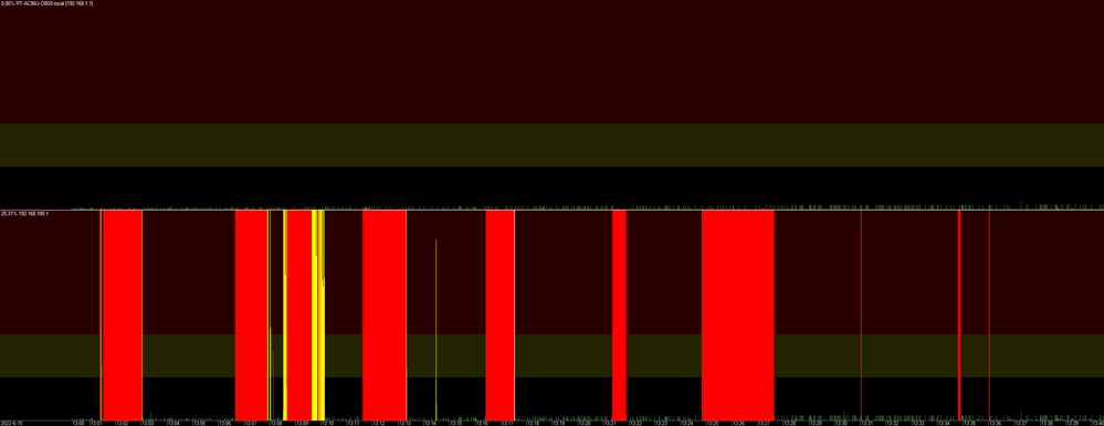

Die letzte Aufzeichnung ist zur CGA4233DE Vodafone Station selbst.
PingTracer 193.99.144.85 2022-06-14 11-11-54.pngPingTracer 193.99.144.85 2022-06-14 20-40-54.pngPingTracer 193.99.144.85 2022-06-14 23-16-42.pngPingTracer 193.99.144.85 2022-06-15 12-33-25.pngPingTracer 192.168.100.1 2022-06-15 13-40-39.png

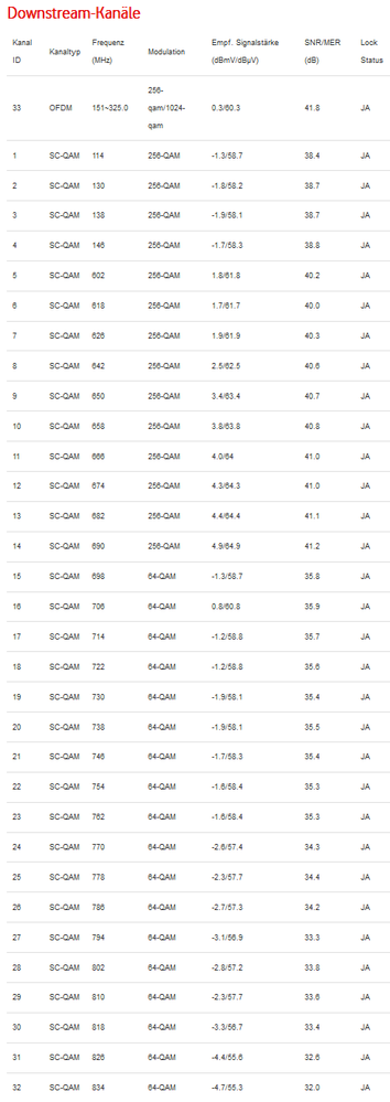

Die Signalpegel sind nicht optimal, aber innerhalb der Toleranz, gerade der SNR bricht etwas ein in den hohen Frequenzen, spricht für eine alte Hausverkabelung.
Hast Du Mal geschaut ob das Kabel zw. MMD und Modem fest aufgeschraubt ist?
Ja das Kabel zwischen MMD und Modem ist fest aufgeschraubt. Sollte eigentlich keine alte Hausverkabelung haben, da es sich quasi um einen Neubau handelt. Ist erst 3 Jahre alt.
Spricht eher für eine schlechte Hausinstallation von dem SNR weil der bei den hohen Frequenzen so in die Knie geht.
Das was du da siehst sind packet losses in einem 5 Minuten Abstand. Das hast du bei diesem Technicolor Gerät zumindest in dieser Firmware (bei anderen habe ich es nicht getestet) wenn du es im Bridgemode betreibst. Als Gegentest kannst du einfach mal von Bridgemode weg in den üblichen Modem / Router Modus schalten (dann muss natürlich dein eigener Router dahinter aus der Leitung damit du nicht über ein doppeltes NATing stolperst - außer du weißt was du tust, dann hab ich nix gesagt. Ich wollte es nur zur Sicherheit erwähnt haben.).
Man hat auch ein paar Stunden Ruhe, wenn man das Gerät vom Strom nimmt und dann wieder einschaltet. Aber das hält nicht lang. Und nach spätestens 3 Tagen merkt man es dann in schlechten Verbindungen (z.B. in Videokonferenzen o.ä.). Dann kann man entweder selbst durchtreten oder warten bis sich das Gerät selbst neu durchstartet... Ähnliche Fehlerbilder werden auch mit der WiFi 6 Version von Technicolor berichtet. Also entweder Firmware verbuxelt oder doch irgendwas Technicolor spezifisches.

Ja muss man dann schauen woran genau es liegt wenn ein Moderator sich das ganze anschaut. Ich weiß nur, dass die Probleme erst mit dem Firmware Update auf 3.0.41-IMS-KDG aufgetreten sind und die packet losses fast immer genau im 5 Minuten Takt auftreten.
