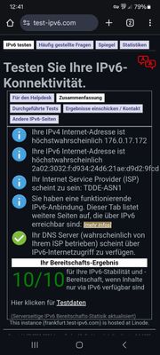

deine öffentlichen IPs zu posten ist echt pfiffig
Irgendwie musst du ja meinen Honeypot auch finden. 😁
@Mir_von_hierund was genau möchtest du uns mit diesem screenshot nun zeigen?
