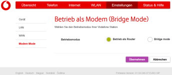

Ich habe gerade bei der Hotline angerufen und sie sagten, es sei erledigt. Jetzt sollte der Bridge-Modus in der Router-Konfiguration sichtbar sein, oder?
hast du im Router Status geschaut ob du tatsächslich auf Dual Stack umgestellt wurdest?
Entschuldigung für die Frage, aber woher weiß ich das?
steht im Router Status etwas von AFTR-Gateway bzw. AFTR Adresse?
und wenn ja wurdest du noch nicht auf DS umgestellt
edit:  hab noch ein Bild im Internet gefunden:
Ja! es hat funktioniert! Vielen Dank für die Hilfe!
