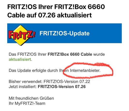

Hallo liebe BBB Geplagten,
nicht aufgeben und immer konstruktiv bleiben - dann ist bei Vodafone (fast) alles möglich.
Danke an den unbekannten Mitarbeiter, der mein Ticket erfolgreich bearbeitet hat.
