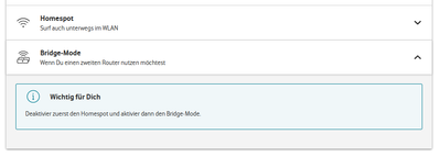

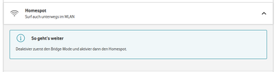

Jetzt schaust dir noch mal die zwei Screenshots an 😉
Theoretisch müsste er aktiv sein zumindest hatte ich ihn mal aktiviert..

was wird denn im Kundenportal angezeigt zum Status des Bridge Mode?
beim Reset den Resetbutton auch für 20 Sekunden gedrückt gehalten?
am 25.05.2025 16:04
Screenshots habe ich oben beigefügt. Kein klarer Status und keine Möglichkeit etwas zu ändern.
