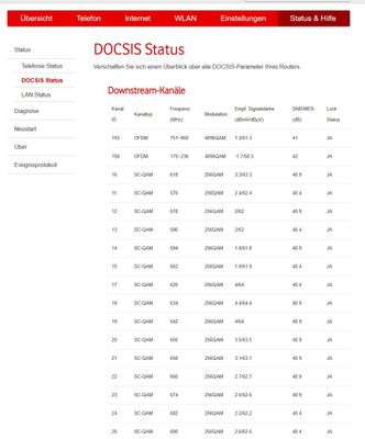

Hallo, ich habe seit mehreren Wochen regelmäßige Verbindungsabbrüche. Die Ausfälle treten jeden Abend ab ca. 19:30 Uhr bis Mitternacht auf. LAN und WLAN brechen gleichzeitig weg.
Ort: 88299 Leutkirch
Anschluss: Kabel
Router: Vodafone Station Arris TG3442DE
Während der Ausfälle antwortet weder 192.168.0.1 noch 1.1.1.1. Die Verbindung fällt vollständig aus.
DOCSIS Werte:
Downstream SNR: ca. 40-42 dB
Upstream OFDMA: ca. 54,5 dBmV
Weitere Upstream Kanäle: 46-48 dBmV
Der Upstream ist zu hoch. Das deutet auf eine Rückwegstörung oder ein Segmentproblem hin.
Ich bitte um:
- Prüfung des Rückkanals im Segment
- ggf. Techniker-Einsatz am HÜP / Rückwegstörer-Messung
Ping-Logs liegen vor und können bereitgestellt werden.
Vielen Dank.

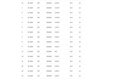

Hier die aktuellen Signalwerte aus der Vodafone Station (Arris TG3442DE).
Der Upstream-OFDMA liegt konstant bei ~54,5 dBmV.
Das Problem tritt täglich ab ca. 19:30 Uhr auf.
