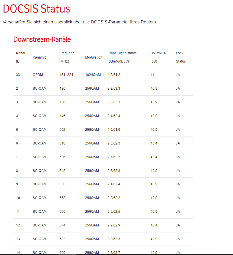

Poste mal ein Screenshot der Signalwerte des Routers.
Um sich die Signalwerte anzeigen zu lassen, gehst du wie folgt vor, Benutzeroberfläche öffnen > Oben rechts Status&Hilfe anklicken >
Danach links den Menüpunkt Docsis-Status öffnen, dort werden die Signalwerte angezeigt.
Gruß Kurt
Hi Kurtler,
danke für die zügige Antwort, anbei die Signalwerte:
Die Signalwerte sind alle in Ordnung. Daran liegt es nicht, dass er immer wieder neu startet. Könnte am Netzteil liegen.
