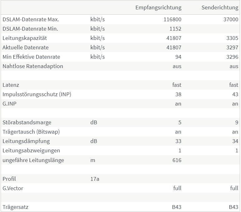

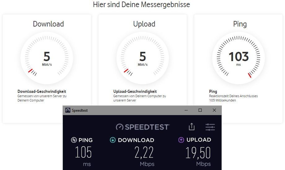

im Januar 2020 wurde mein 16Mbit DSL-Anschluss auf 100Mbit umgestellt. Von Anfang an gab es große Schwankungen bei dem Datendurchsatz, was sich aber bei meiner Internet Nutzung erst einmal nicht bemerkbar machte.
Ab Mitte 2020 nahmen die Schwankungen derart zu, dass Abends von 20 bis 0 Uhr, sowie an den Wochenenden immer häufiger Störungen im Internet auftraten.
Anfang 2021 sank zu den genannten Zeiten der Downstream immer weiter, bis zur Unbrauchbarkeit ab. Der Ping immer weit über 90ms.
Aktuell sinkt der Downstream in der Woche zwischen 18 und 0 Uhr auf unter 10Mbit bei einem Ping von über 100ms. Damit sind Downloads nur noch in ISDN Geschwindigkeit möglich.
Youtube, Streaming oder normales Surfen ist in diesem Zeitraum gänzlich nicht nutzbar.
An den Wochenenden ist der Downstream meist durchgehend so schlecht, dass ich das Internet nur sehr eingeschränkt nutzen kann.
Mehrfache Anrufe beim Support ergaben immer die gleichen Aussagen: es sei eine Störung meines Anschlusses bekannt, es werde daran gearbeitet.
Auf der Fritz!Box liegen meistens die 100Mbit Down / 35Mbit Up an.
Ich kann ziemlich genau nachvollziehen, dass zwischen 18 und 20 Uhr der Downstream in den Keller geht und der Ping hoch. Fast Punkt 0 Uhr kann ich die volle Bandbreite benutzen.
Was mich ganz klar zu dem Schluss kommen lässt, dass hier eine Automatik vorsätzlich die Leitung drosselt, oder zumindest die Priorität meines Anschlusses nach unten gesetzt wird.
Fakt ist, dass ich das Internet die meiste Zeit nicht nutzen kann, in der ich Zuhause bin und Zeit dafür hätte, also abends ab 18 Uhr oder am Wochenende.
Ich zahle 40€ für den Anschluss, zudem noch 40€ für Streaming-Dienste die ich nicht nutzen kann. Auch Computerspiele, welche einen Online-Zugang benötigen, sind praktisch nicht nutzbar.
FRAGE: besteht die Möglichkeit, dass mein Anschluss endlich die Leistung erbringt, die versprochen wurde und für die bezahle?
Wenn nicht, dann verlange ich auch hier eine ehrliche Auskunft!
Dann muss ich eben den Anbieter wechseln. Dann werde ich allerdings auch meine Gebühren für die nicht erbrachte Leistung zurückfordern.
Anbei noch diverse Screenshots.

Aber ich sehe hier auch keinen „echten“ Datenengpass, welcher durch zufällige Überlastung der Bandbreite entsteht. Dafür sind die Schwankungen viel zu konstant. Ich kann ziemlich genau die Uhr danach stellen, wenn die Leistung von 100 Mbit abrupt bis 5 oder weniger in den Keller geht und der Ping auf über 100 springt. Ab 0 Uhr liegen dann wieder 100 Mbit an.

An meinem Anschluss wurde extern zwischenzeitlich irgendwas verändert. Die Entfernung zum DSLAM hatte sich verdreifacht und die Leitungskapazität war nur noch max. 40 Mbit. Mittlerweile wurde das wieder korrigiert.
