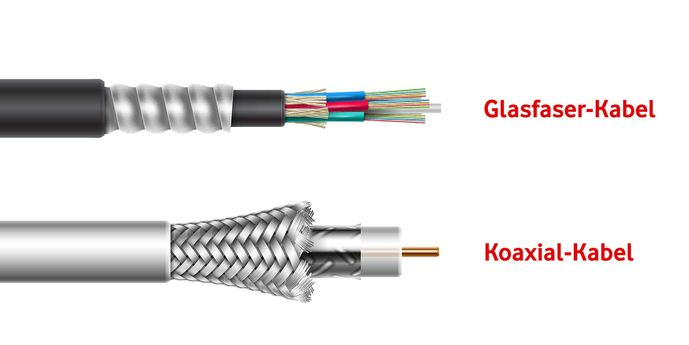

Die Grundlage unseres gigaschnellen Breitbandnetzes ist die Kombination aus Glasfaser- und Koaxial-Kabel:
Ein Glasfaser-Kabel besteht aus vielen hauchdünnen Glasfaser-Bündeln, die das Signal optisch übertragen. Innerhalb des Koaxial-Kabels ist dagegen eine Kupferader. Dieser sogenannte Innenleiter ist umgeben von einer Isolation und einem Außenleiter. Die äußere Kabelhülle schützt das Kabel vor elektromagnetischen Einflüssen.

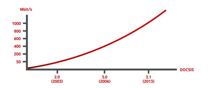

Was bedeutet DOCSIS?
Der Standard DOCSIS ist notwendig, um Daten per Koaxial-Kabel schnell und sicher von einem Gerät zum anderen zu übertragen. Die Abkürzung steht für Data Over Cable Service Interface Specification. DOCSIS legt die Anforderung für die Datenübertragung im Kabelnetz fest. Es wird stetig weiterentwickelt, um schnellere Übertragungsgeschwindigkeiten zu gewährleisten.
Aktuell gibt es 3 Versionen:
  • DOCSIS 2.0 überträgt bis zu 32 Mbit/s
  • DOCSIS 3.0 überträgt bis zu 400 Mbit/s
  • DOCSIS 3.1 überträgt bis zu 1.000 Mbits/s
