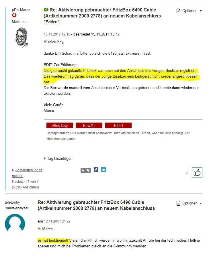

Im prinzip fast genau wie dieser fall: https://forum.vodafone.de/t5/Internet-Ger%C3%A4te/Aktivierung-gebrauchter-FritzBox-6490-Cable-Artike...
Ich habe die Fritzbox 6590 Cabel (Artkilenummer: 20002781) vom Vormieter übernommen. - Der war auch bei Vodafone/kabeldeutschland.
Die Mac addresse muss "einfach" aus seinem Vertrag Raus gelöscht werden, damit ich sie neu in unserem laufenden Vertrag einspielen kann.

3. Vormieter bringt allte Mietbox (von Vodafoen gemietet) nochmal in seine alte/unsere Wohnung schließt diese für 5 minuten an. - Dann ist die Mac Adresse der Fritzbox 6590 cabel 20002781 aus dem System gelöscht und wir können sie unter kabelmodemaktivieren.vodafone.de aktivieren. Momentan bleibt die Seite leer.< wird nicht geladen.
