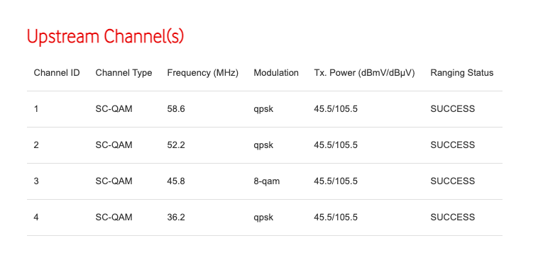

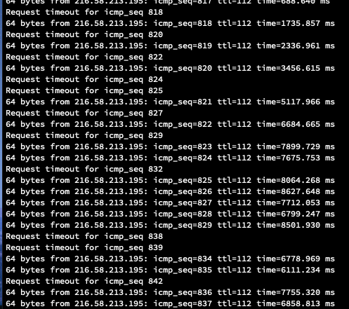

  • Welcher Fehler tritt auf? Upload viel zu gering. Paketloss in fast allen Messungen. Getestet wurde sowohl über Wifi, als auch über Kabel - für den Upload keine Unterschiede.Screenshots siehe unten.

  • Lade dazu noch einen Screenshot von den Signalwerten hoch. Diese findest Du in der Benutzeroberfläche Deines Kabelrouters über 192.168.0.1 bzw. über 192.168.178.1 bei der Fritzbox. Siehe Anhang.

Hallo Aelcoro,
die Upstreammodulation deutet auf einen Rückwegstörer hin. Hast Du Dich zu den Problemen bereits bei der Störungshotline gemeldet? Wenn nicht, sende mir Deine Kundennummer, den Namen, die vollständige Anschrift und das Geburtsdatum des Vertragspartners. Antworte dann wieder hier im Beitrag.

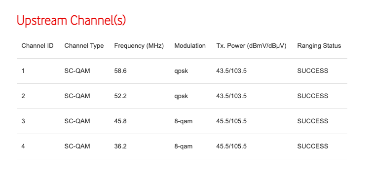

Im Moment haben wir wieder Probleme:

Tobias
Hi @Aelcoro,
wir haben jetzt zwei Probleme, Problem 1 ist, dass es eine Auslastung im Netz gibt, weil zu viel los ist - das wird auch die Ursache sein, dass es bei Dir Probleme gibt. Weil; je mehr Kunden, desto höher das Rauschen auf der Leitung, desto mehr "Störungen" .. 😞 Ich vermute fast, dass das also daran liegt, ergänzend dazu gibts aber auch in der Modulation recht starke Schwankungen, was aber auf das Rauschen zurückzuführen ist denke ich 😞

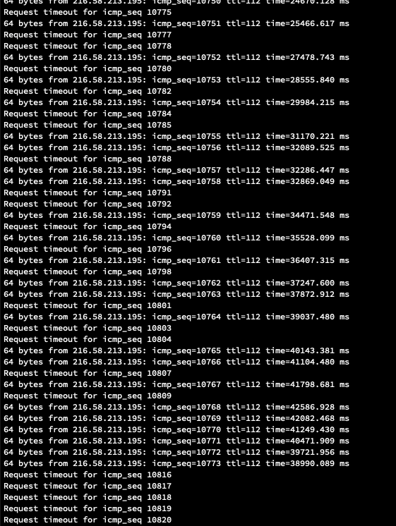

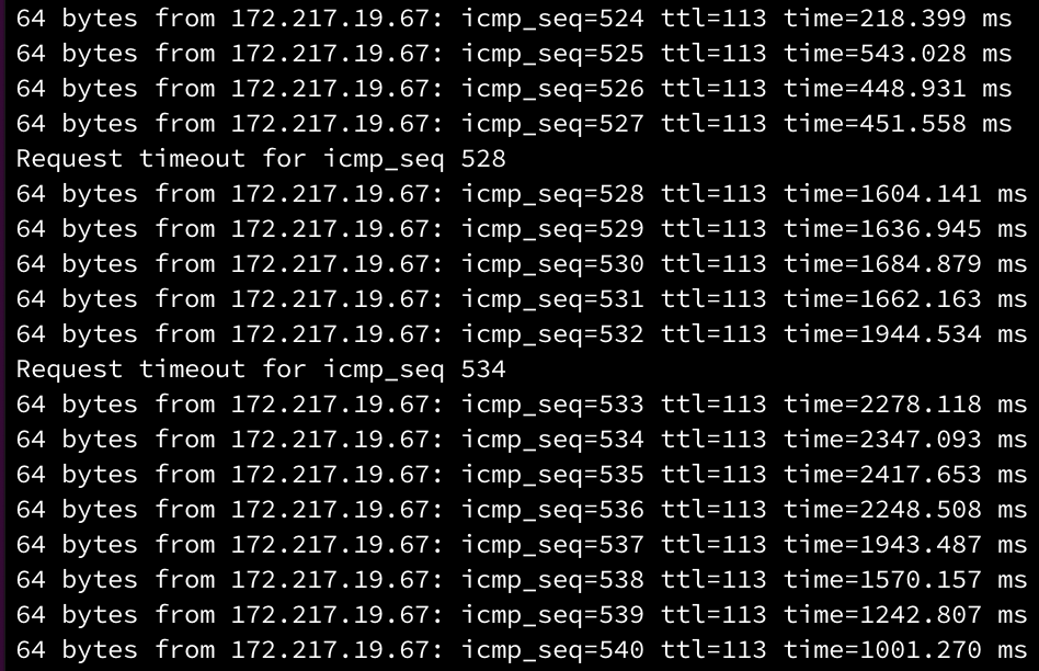

Diese Woche leiden wir immer noch unter Paketloss und Langsamkeit. Konkret ist es jetzt unmöglich, das Internet zu Hause zu nutzen.
Ich verstehe, dass das Netzwerk aufgrund der Koronasituation stark ausgelastet ist, aber arbeitet Vodafone an einer Lösung?
Was ist die vorgeschlagene Lösung von Vodafone? Dies wirkt sich auf unsere Arbeit aus
ERFD
Hallo Aelcoro,
ja, die Kollegen sind dabei den Bereich zu entlasten. Laut der aktuellen Planung, soll dies bis Ende 2022 abgeschlossen werden. Wann dies für Dich auch spürbar ist, können wir Dir aktuell nicht beantworten. Wir können Dir daher gern 50% auf den monatlichen Preis für Internet/Telefon erstatten.
