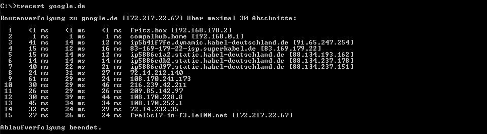

Ein Tracert auf z.B. golem.de gibt folgendes Ergebnis (siehe Anhang).
Man erkennt deutlich zu hohe Pingwerte innerhlab des Kabel-Deutschland-Vodafone Netzwerkes.
Jemand eine Ahnung, was die Ursache sein könnte oder was man dagegen tun könnte?

Nach dem Modemtausch und bis zu dem Firmware Update kurze Zeit später, gingen meine Pakete über eine andere Route, als mit dem alten Modem bzw. nach dem Firmware-Update.
Route mit Problemen:
Route ohne Probleme:

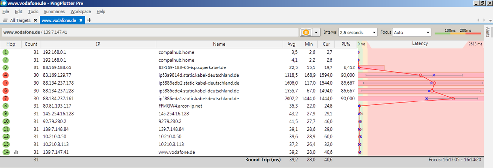

Aktueller Pingplot:

schade, dass die Besserung nur kurz war :/. Die Tracerts kann ich wegen der zwischengeschalteten Fritzbox nicht verwenden, aber den Pingplotter gebe ich an den Folgebereich zur Überprüfung weiter.

bei den Traceroute Screenshots ging es ausschließlich darum zu zeigen, dass bei Nutzung einer anderen Route die beschriebenen Probleme nicht existent waren. Das ist ganz unabhängig von weiteren Geräten in meinem lokalen Netzwerk.

Was passiert im folgenden Schritt nach Weitergabe des Pingplotter-Screenshots an den Folgebereich?

seit August 2017 hast Du im Rahmen einer Aktion die Speedup-Option auf 200 statt 100 MBit/s zum selben Preis. Die Kollegen haben einen schwer einzugrenzenden Rückwegstörer gefunden und dafür einen Auftrag eingestellt, dieser wurde einen Tag später geschlossen. Außerdem haben sie etwas an Deinem Anschluss angepasst. Hast Du in den letzten Tagen eine Besserung festgestellt?
