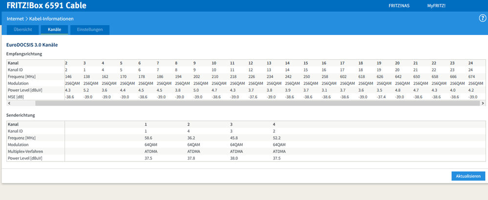

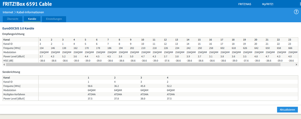

ich habe eine Fritzbox 6591 Cable als Mietgerät diese sollte mit 32 Kanälen im Downstream arbeiten. Verbinden tut Sie sich jedoch lediglich mit 24. Screenshots hab ich davon angehängt.
Leider ist auch der Upload nicht Ok, hier fallen die werte im Upsteam teilweise auf 8QAM, auch
Was kan nich tun um hier eine Besserung zu bewirken ?

Hi Breitband200,
das leigt einfach daran, das Dein Anschluss noch nicht mit Docsis 3.1 läuft, sondern auf Docsis 3.0.
Somit stehen an Deinem Anschluss aktuell nicht mehr als 24 Downstreams zur Verfügung.
Viele Grüße Martin

Hallo Breitband200,
schick mir bitte eine PN mit Deinem Namen, dem Geburtsdatum, der Adresse und Deiner Kundennummer.
Sobald Du die PN versendet hast, lasse bitte eine kurze Info hier.
Viele Grüße Martin

Hallo Breitband200,
die Leitungswerte sehen nicht überragend aus, sind aber noch im Rahmen.
Du hattest Dich ja bereits Telefonisch bei der Hotline gemeldet, das Ticket dazu ist auch weiterhin noch offen.
Es finden derzeit Ausbaumaßnahmen statt, damit die Leitungskapazität erhöht werden kann.
Diese Maßnahmen werden voraussichtlich gegen Ende des ersten Quartals abgeschlossen sein.
Viele Grüße Martin
Hallo Martin,
ja von den Einschränkungen bzw. des Leitung weiß ich.
Was mich nur wunder ist, dass es die Fritzbox 6591 mit 32 Kanälen in Empfangsrichtung sich Verbinden soll. Bei mir tut sie das aber nur mit 24 Kanälen.
Warum ist das so?

Hi Breitband200,
Viele Grüße Martin
