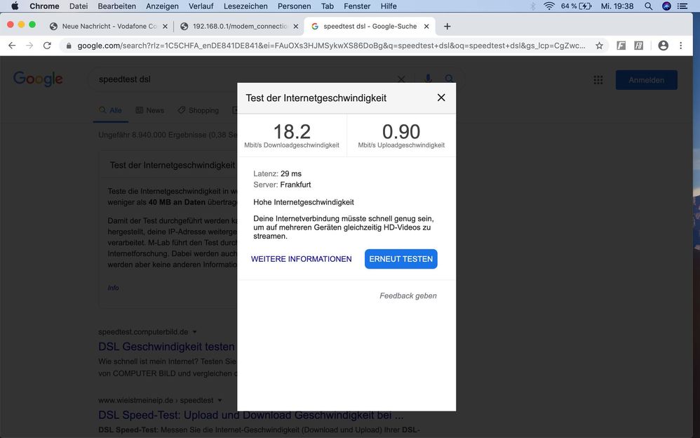

  • Welcher Fehler tritt auf? Geschwindigkeit zu gering(Speedtest im Anhang)

  • Lade dazu noch einen Screenshot von den Signalwerten hoch. Diese findest Du in der Benutzeroberfläche Deines Kabelrouters über 192.168.0.1 bzw. über 192.168.178.1 bei der Fritzbox - Bild im Anhang
  • Zum Zeitpunkt der Messung waren keine weiteren Geräte im Netzwerk

  • Bildschirmfoto 2020-04-08 um 19.32.44.jpgBildschirmfoto 2020-04-08 um 19.38.17.jpg

Problem besteht im übrigen zu jeder Tageszeit, heute morgen vor der Arbeit noch einmal einen Test gemacht, gleiches Ergebnis.

bestehen die Probleme schon länger, der CH 6640 stößt bei 400 MBit/s ziemlich an seine Grenzen da er nur
8 Downloadkanäle unterstützt.

Habe das Modem mit Umgezogen, habe den Tarif erst seit dem Umzug in ein neues Haus erhöht. Seitdem ist die Geschwindigkeit so gering. Bei der Beauftragung sagt man mir das der Monteuer das Modem umprogrammiert(?) und dann der neue Tarif freigeschaltet ist.
Die Geschwindigkeit kommt ja aber leider nicht annähernd an

Warte bitte bis sich ein VF-Mod in deinem Beitrag meldet, ich denke hier wäre ein Modemtausch sinnvoll, warum der Techniker dies nicht gleich getauscht hat ist mir ein Rätsel.

ich kann gerne ein neues Modem raus schicken. Sende mir dazu Deine Kundendaten (Name, Anschrift, Kundennummer, Geburtstag) in einer privaten Nachricht und gib dann hier Bescheid, dass Du die Daten übermittelt hast.
