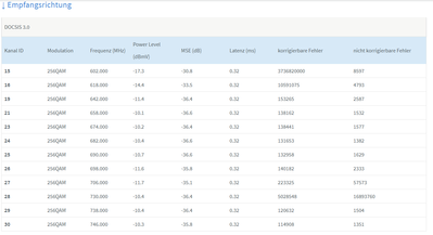

  • Die Verbindungsgeschwindigkeit habe ich über die Woche hinweg beobachtet (siehe Anhang)

Poste mal ein Screenshot der Signalwerte des Routers. Bitte dazu kein Smartphone verwenden.
Um sich die Signalwerte anzeigen zu lassen, gehe zu Internet - Kabel Informationen -Kanäle
Gruß Kurt
Hi Kurt,
hier die Signalwerte
Kurtler
Das wundert mich nicht, dass bei deinem Download nichts geht. Die dBmV Werte sind viel zu niedrig. Der min. Wert liegt da bei -5,9!

Da kannst du gar nichts machen, melde eine Störung, da muss ein Techniker vorbeikommen. Ich denke das sich dein Verstärker verabschiedet hat.
Das Einzige, was du machen kannst, schaue mal am HÜP nach, ob nicht jemand den Stromstecker zum Verstärker gezogen hat.
