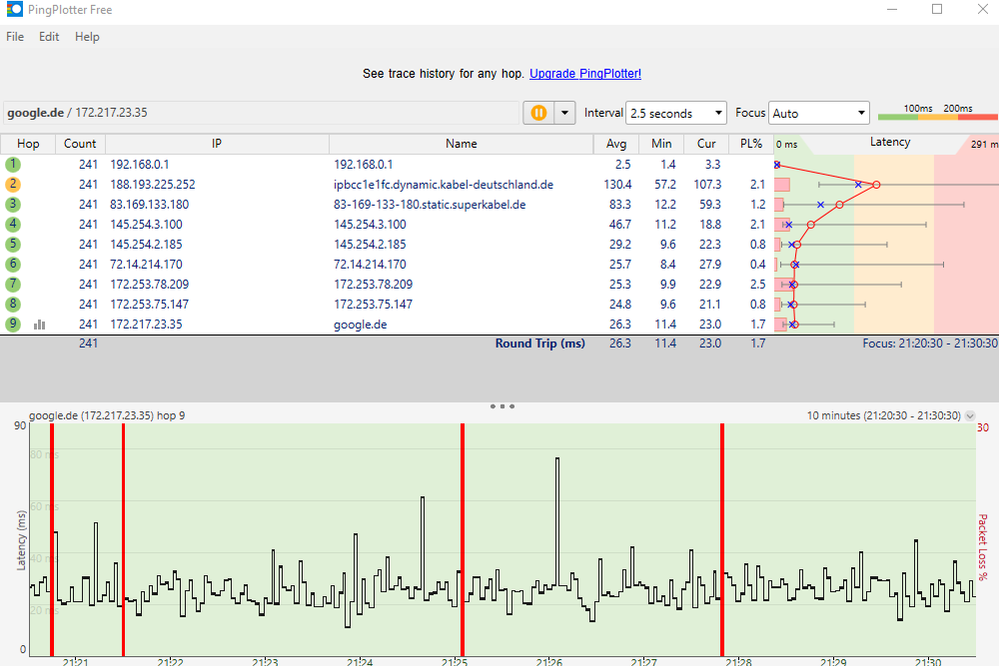

Hier die Screenshots von Pingplotter bei meinen ELtern wo keine Probleme auftreten.

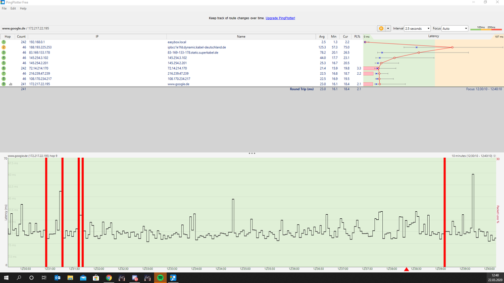

Pingplotter Privat wo die Probleme auftreten

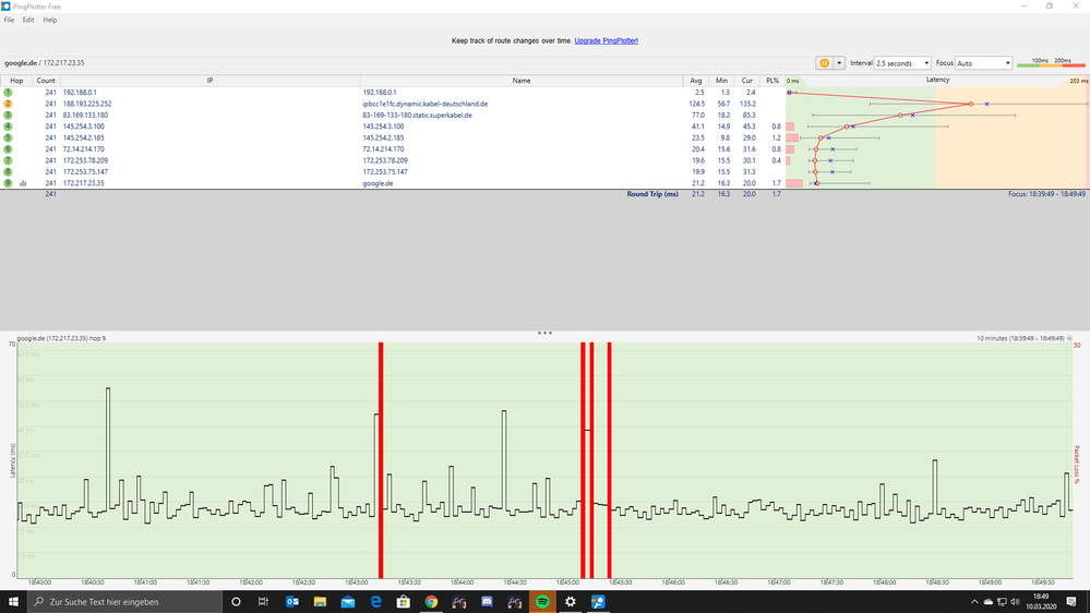

Speedtest den ich heute am 18.03 um 11 Uhr durchgeführt habe.Speedtest Privat ZuhauseSpeedtest Privat ZuhausePingPlotter Privat Stlrung1PingPlotter Privat Stlrung1PingPlotter Privat Störung2PingPlotter Privat Störung2Pingplotter Eltern Keine StörungPingplotter Eltern Keine Störung

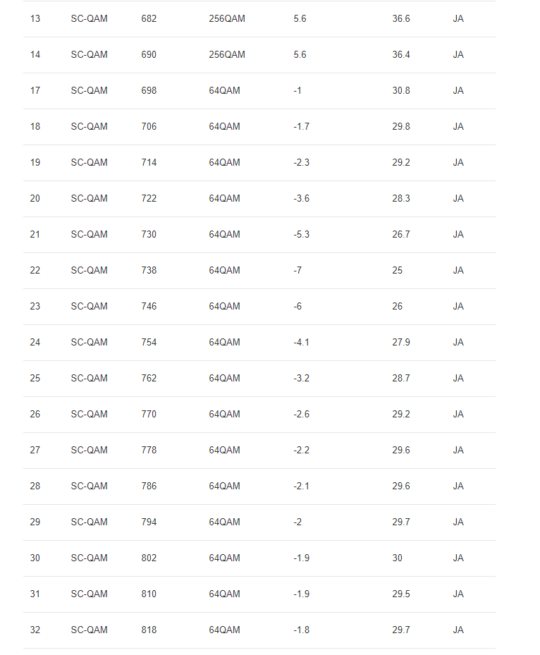

Hier die Screenshots meiner Signalwerte vom Router. Die Störungen habe ich übrigens seit Vertragsbeginn112233

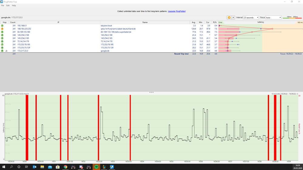

Ich sehe gerade zur Stoßzeit habe ich massive Störungen.pingplotter 20.03 um 16 uhr40.png

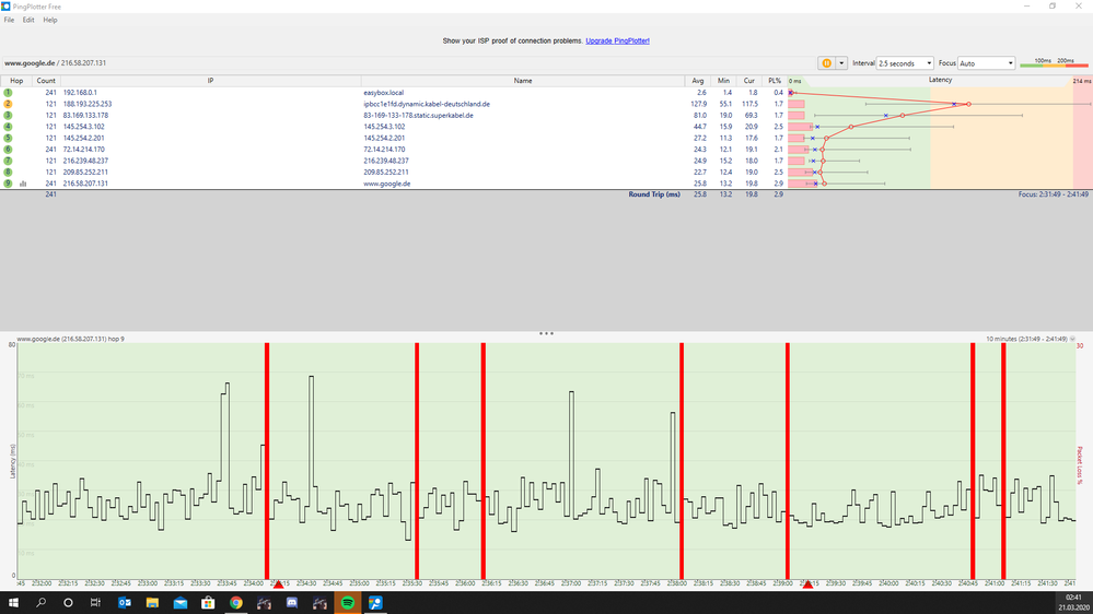

Kurzes Update: Ich habe mein Internet gestern am 20.03.2020 ab 16:30 gemessen. Die messung führte ich bis 3 Uhr nachts durch. Die Störungen waren meines erachtens gleich stark, um 3 Uhr nachts wo die meisten schlafen sollten gab es immer noch keine besserung. Deswegen behaupte ich das die Störungen kontinuierlich da sind und nicht zu Stoßzeiten ansteigen. Zusätzlich habe ich heute am  21.03.2020 um 13:46 einen weiteren Test gemacht wo auch massive Störungen zu sehen sind.

CoachAlbi20.03.2020 16:30 Uhr20.03.2020 16:30 Uhr20.03.2020 16:40 Uhr20.03.2020 16:40 Uhr20.03.2020 20:30 Uhr20.03.2020 20:30 Uhr20.03.2020 23 Uhr20.03.2020 23 Uhr21.03.2020 2:42 Uhr (Morgens)21.03.2020 2:42 Uhr (Morgens)21.03.2020 13:46 Uhr21.03.2020 13:46 Uhr
Hier ein Foto vom 22.03.2020 um 12:30 Uhr da habe ich auch S10:3010:3012:4012:40törungen. Ich versuche die kommenden Tage früher aufzustehen das ich das auch in der früh tracken kann.
