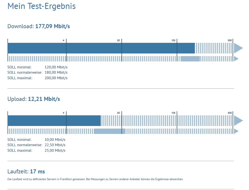

Nach einem Speedtest musste ich feststellen das mein Upload zu gering ist !
Ist 11.
Soll 25
12 Antworten 12
Toni3501
Hier der Testbericht

Was soll ich ergänzen steht doch da um was es geht !
Mein Upload geht nicht über 12 Mbit/s !
Sollte aber Max 25 Mbit/s

Wenn mir jemand sagt was und wie ich die Daten hier rein bekomme, kein Problem !

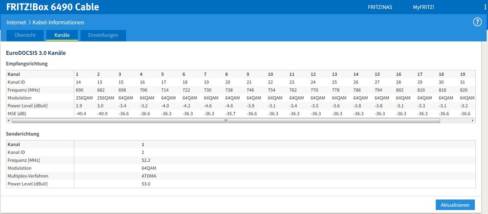

Hallo @Toni3501 ,
einfach einen Screenshot von der Fritzbox Seite machen
Internet -> Kabel-Informationen -> Registerkarte "Kanäle"
und hier genauso wie den Speedtest einfügen
OK ... jetzt sieht man wenigstens woran es bei dir liegen könnte. Die Werte sind teilweise nicht in Ordnung.
Ausserdem ist nur 1 Uploadkanal vorhanden, das sollten eigentlich 4 sein. Bei den Empfangskanälen sind zwar alle da (beim Download ist auch alles noch soweit OK), aber da die alle oberhalb von 602MHz liegen liegt der Verdacht nahe das auch noch ein Sperrfilter in der Hausanlage verbaut ist. Das sollte vielleicht auch noch geprüft werden.
Hast du schon versucht die Fritzbox auf Werkseinstellungen zurückzusetzen ?
Sollte es nach einem Werksreset nicht besser sein, dann muß deine Leitung definitiv einmal von einer Moderatorin/Moderator geprüft werden.
@Claudia ... jetzt liegen alle Infos vor, bitte übernehmen ... 🙂
