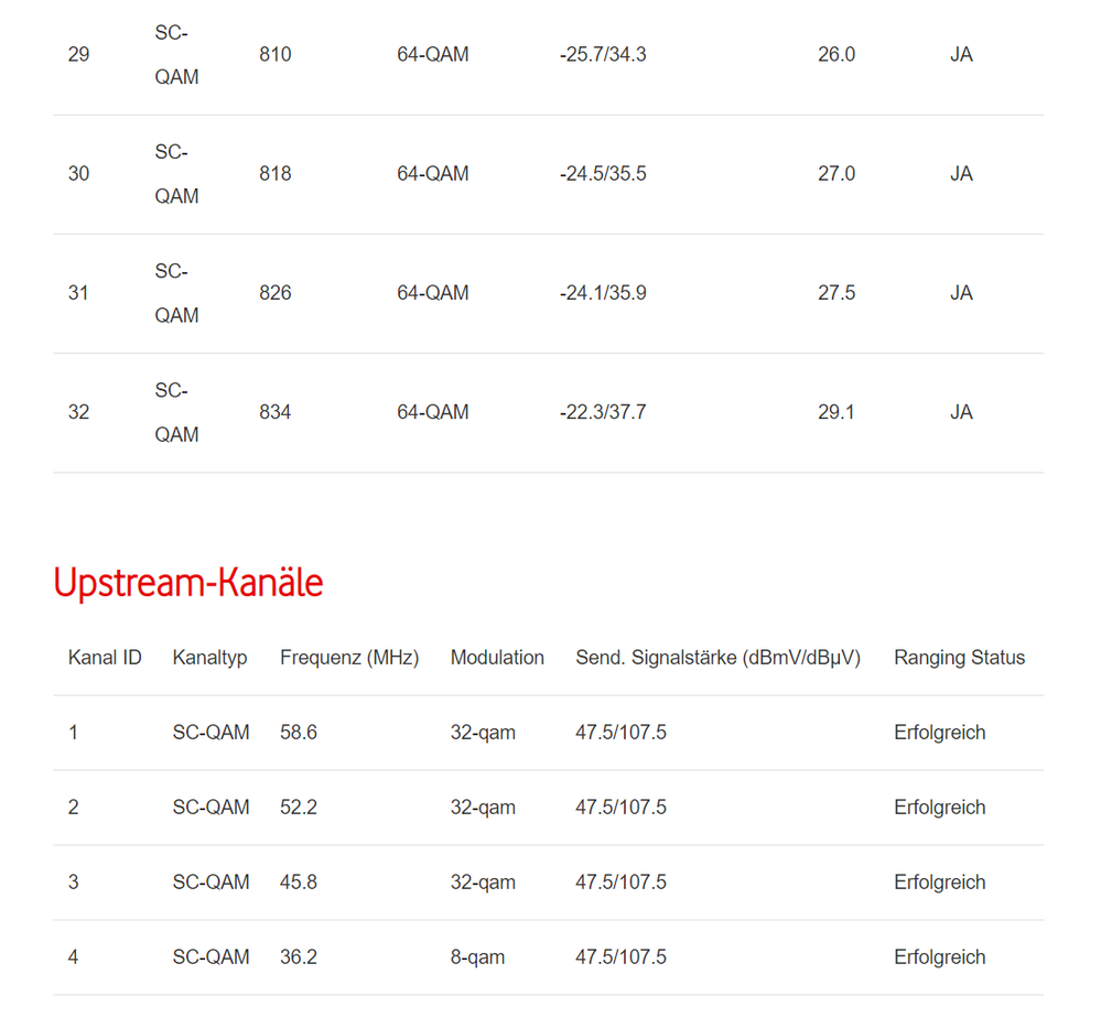

Upload ist tatsächlich seit gestern top und die Modulation ist auf allen Upstream Kanälen nun QAM-64.

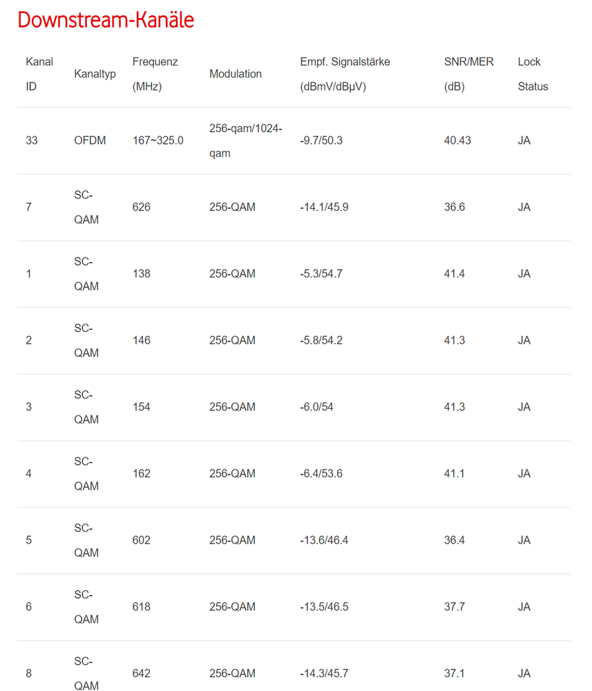

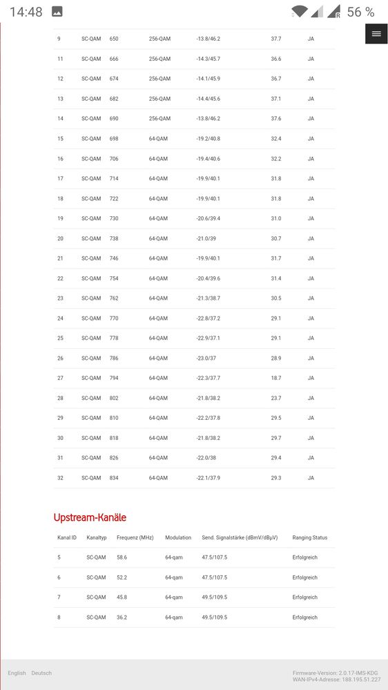

An den Downstream Werten ändert auch ein neues Kabel nichts und die sind weiter suboptimal. Downloadgeschwindigkeit schwankt je nach Auslastung zwischen 100 und 500 Mbps. Mit dem guten Upload ist die Leitung zumindest seit gestern deutlich stabiler. Die neusten Werte sind angehängt.
am 16.02.2021 11:59
Hey,
es ist also permanent das Problem beim Download? Die Downstreams sind sauber, ich versteh nicht so ganz wo das Problem herkommen sollte 😕

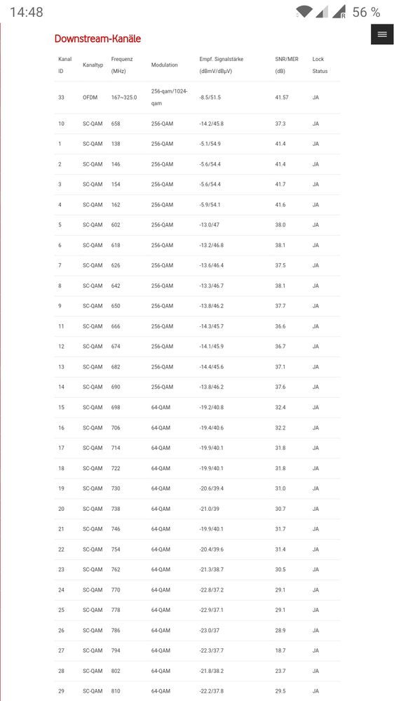

am 18.02.2021 14:56
Seit ein paar Tagen läuft alles ziemlich rund. Sorgen bereitet mir einzig das meines Wissens anders als von dir behauptet die Downstream Signalstärken deutlich nicht im Normbereich sind. Da weiß ich nicht, ob es nur eine Frage der Zeit ist, bis die nächsten Probleme wieder auftauchen oder ob es auch mit diesen Werten langfristig funktionieren kann.

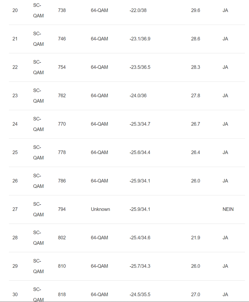

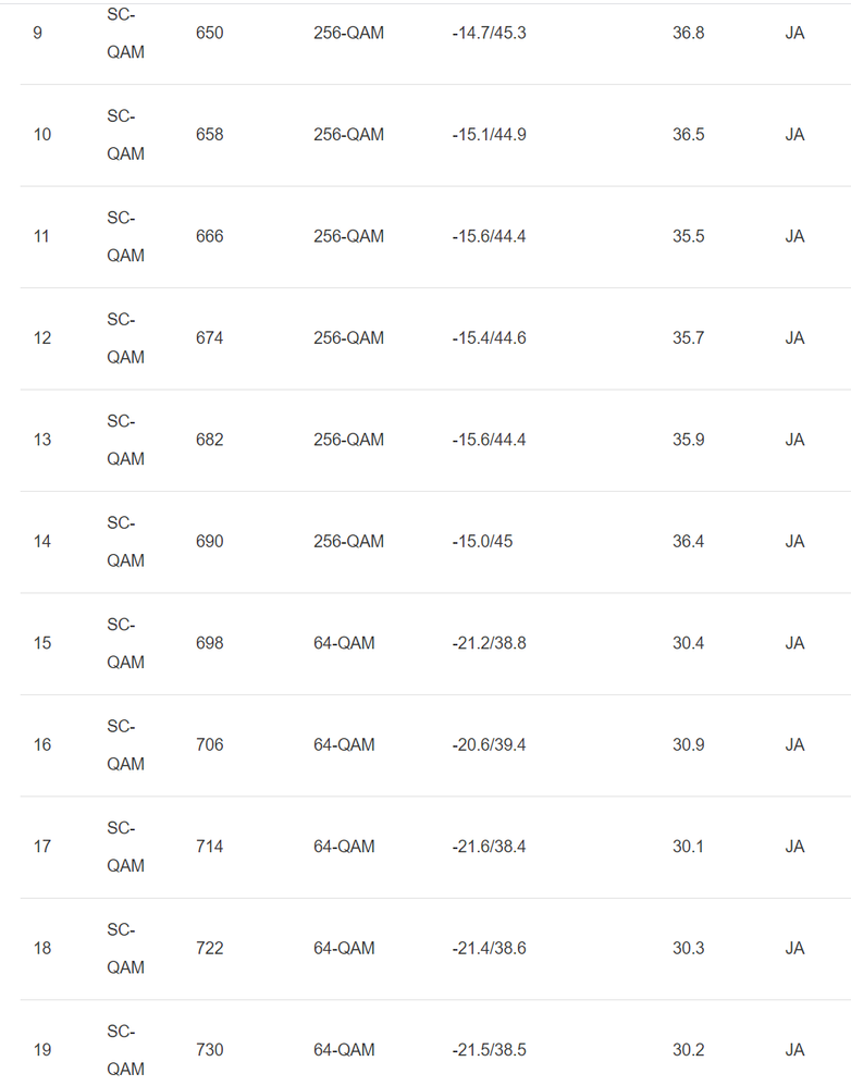

am 22.02.2021 09:22
Hallo OlivierS,
die Leitungswerte sind weit weg von gut.
Das sollte sich mal ein Techniker vor Ort anschauen. Wäre das in Ordnung und kommt der Kollege mit Dir an die Hausanlage?
