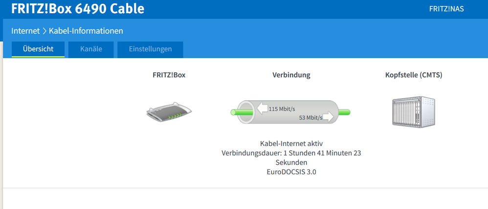

Bei mehreren anschließenden Speedtests habe ich allerdings festgestellt, dass meine Upload-Geschwindigkeit nun extrem schwankend und obendrein auch zu gering ist. Sie liegt zwischen 4 und max. 23Mbit.
Die Downloadrate wird währenddessen ziemlich konstant zwischen 108 und 115Mbit gemessen, die damit natürlich bei meinen gebuchten 100Mbit vollkommen im grünen Bereich liegt.
Ich hoffe ihr könnt mir bei meinem Problem weiterhelfen.
Meine Fritzbox (Model6490) habe ich zwischenzeitlich natürlich schon mehrfach neugestartet.
Diese zeigt mir auch in der Übersicht auch die korrekten "soll-Werte" 115Mbit Down- und 53Mbit Upload an. (siehe screenshot)
Beim Speedtest habe ich natürlich alle Netzwerkgeräte, die für den Speedtest nicht relevant waren, getrennt.
Daran dürfte es also nicht liegen.
