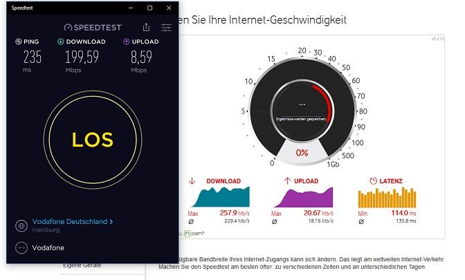

ÜBRIGENS NOCH DAZU :
Meine Bekannte habe ich auch KD/VF angeschlossen, Sie hat Internet & Phone 500, und hat ähnliche probleme. Siehe bild 🙂  Wenn hier kein problem ist, fresse ich ein Besen :

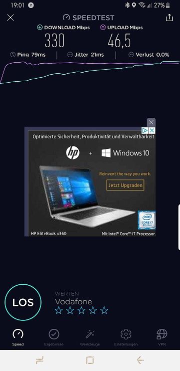

Tja, nun ist es Sonntag abend, 19:07 Tag 3 ...
Erst habe ich den Speedtest App gemacht, und direkt im anschluss VF Speedtest. Den ganzen tag konnte ich relative gut spielen. Nur schade das das WE vorbei ist und das ich morgen und der rest der woche sicher nicht vernünftig spielen.
