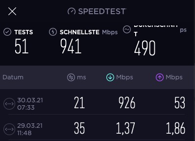

Die Verbindung an sich geht
Aber 2Mbit statt 1Gbit ist schon eine Nummer. Drehe total am Rad... Neustarts, Router und Rechner ..
Der Support schreibt, ich müsse das Leihgerät anschl. und 1 (!!!) Stunde laufen lassen.
Das Gerät ist seit 15 Minuten dran - keine Verbindung zum Internet
Erneuter Anruf beim Support. Das Gerät braucht eine Stunde, um sich zu verbinden.
Hand aufs Herz – Ich frage mich gerade, aus welchem Jahundert die Technik stammt?

Störung (2. Störung) auch beseitigt.
Zunächst ganz lieben Dank für die Unterstützung und Hilfsbereitschaft hier im Forum.
Nach dem ich heute Nacht eine SMS erhalten habe, einen Termin zu vereinbaren, dachte ich mir... was kann das nur sein. Für einen Termin muss der Techniker an den Anschluss. Heißt für mich,  2,5 Meter mal 3 Meter Regal abbauen. Nach knapp 2 Stunden, das war dann gegen 06.00 Uhr fand ich das Problem.
Ein Winkelstecker, das Kabel halb raus. WIE KANN DAS SEIN? Nach Jahren 1a. Verbindung, und keine Probleme?
Auch das habe ich herausgefunden.
Bewegt man das Gerät (Router/Modem) weil man weitere Gegenstände in dem Bereich unterbringen will... (Licht, Homesteuerung...) dann hat sich diese Bewegung rotierend über das Kabel (sehr festes Kabel, relativ steif) auf den Stecker übertragen.
Und genau danach sah das auch aus.
Den letzten "Stoß" hat es sicher gegeben, weil ich währen der letzten beiden Störungen das Gerät massiv bewegt habe. Und zuletzt auch noch ausgetauscht gegen das Leihgerät.
NIE WIEDER WINKELSTECKER und ein "Revisions-Fach" im Regal.
