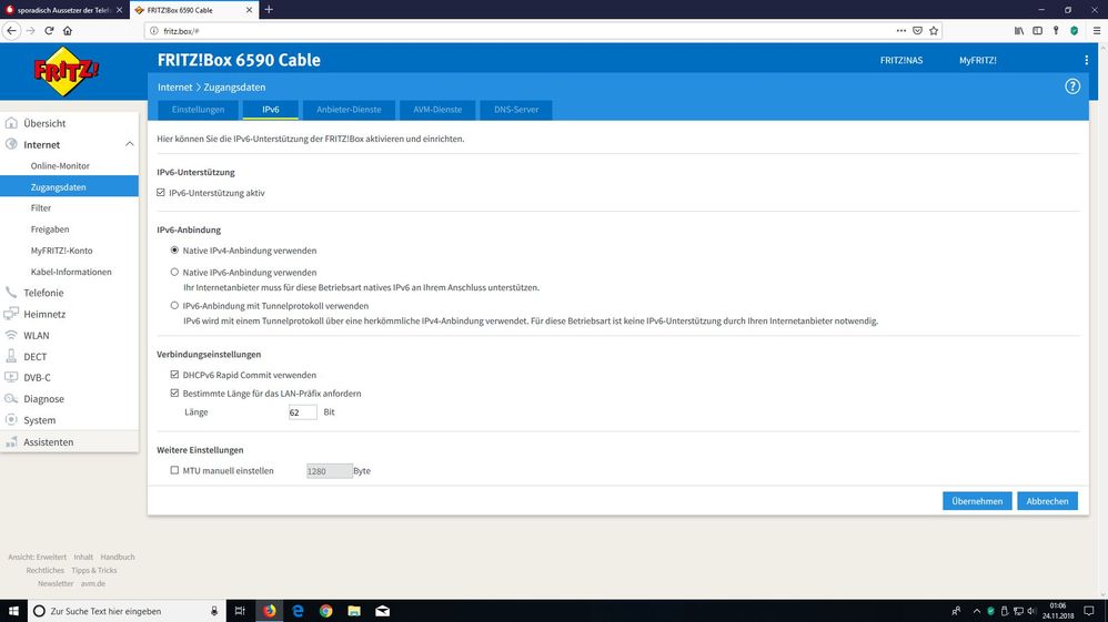

Kurtler
Schaue mal ob in der Fritz Box unter dem Menüpunkt "Internet" -"Zugangsdaten" in der Registerkarte "IPv6" die Option "Native IPv4-Anbindung verwenden" aktiviert ist.
Oben Rechts die drei Punkte anklicken "Erweiterte Ansicht aktivieren"
Internet anklicken - Zugangsdaten - IPv6 - Haken setzen IPv6 Unterstüzung aktiv - Haken setzen Native IPv4-Anbindung verwenden und Übernehmen.
Gruß Kurt

Doch die gibt es bei dir schon, wenn es sich um eine eigene Box handelt. Du musst dazu in den erweiterten Modus gehen. Oben rechts auf die 3 Punkte klicken und die erweiterte Ansicht aktivieren.
Gruß Kurt

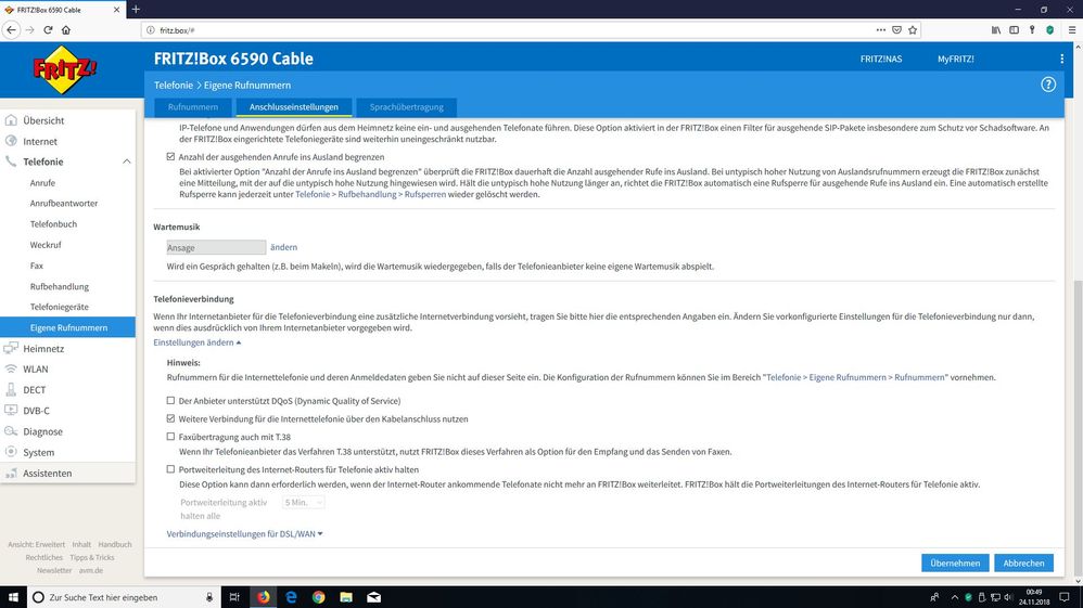

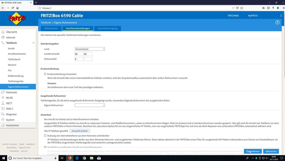

Hallo Riro,
anbei einige Bilder überprüfe einmal deine Einstellungen.
Sollte das nicht helfen generiere ein neues Sip-Passwort ohne Sonderzeichen.
