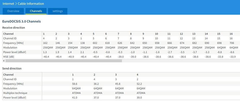

Ich bin Neukunde bei Vodafone. Leider funktioniert die Festnetznummer nicht wie es sein sollte. Gespräche brechen mittendrin ab, was bei meinen Geprachpartnern sehr unprofessionell errscheint. Ich habe Fritzbox 6591 empfolen durch Vodafone. Red Internet & Phone 1000 und eine Flatrate Option für internationale Gespräche.

poste einmal die Signalpegel als Screenshot: http://fritz.box
Internet anklicken > Kabelinformationen > Kanäle: Sende und Empfangsrichtung diese Werte.

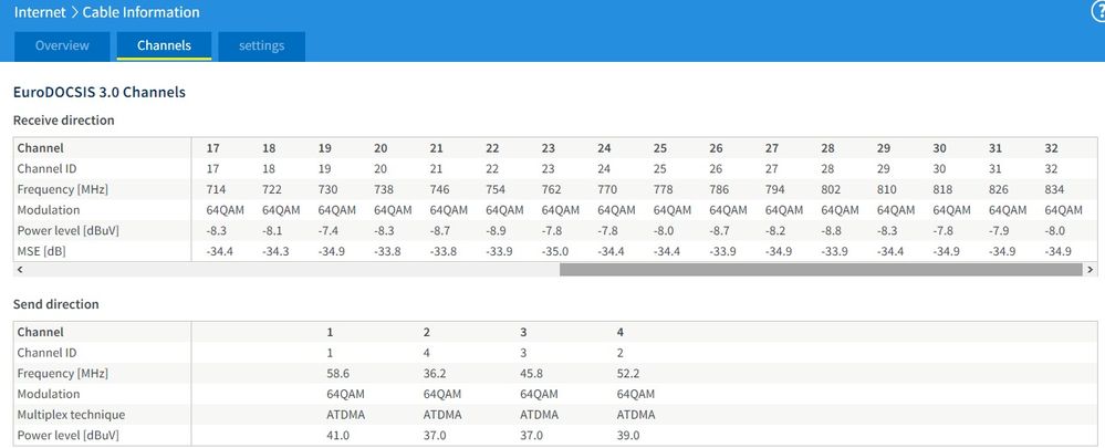

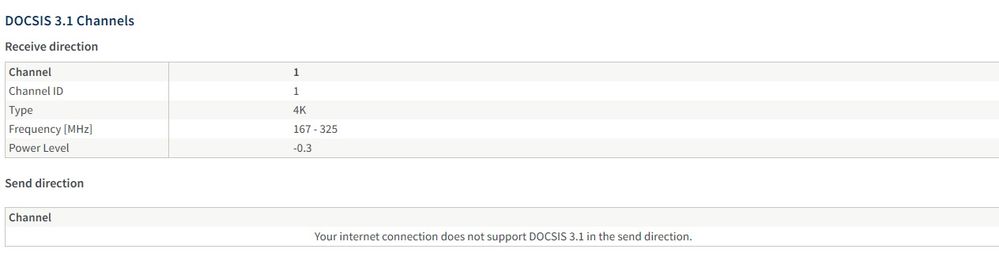

Danke für deine Antwort. Angehängt sind 3 Screenshots mit den Werten.

Die Power Level bei 3 Uploadkanäle sind außer Toleranz, warte bitte bis sich pRo-Marco oder einer der anderen Moderatoren wieder in deinem Beitrag meldet.

die Werte des Anschlusses sind tatsächlich grenzwertig, ggf. würde ich da gern mal n Techniker vorbei schicken der die wieder in Ordnung bringt. Denkbar, dass das einen Zusammenhang hat. Der Log der Box sieht i.O. aus.
