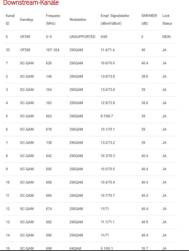

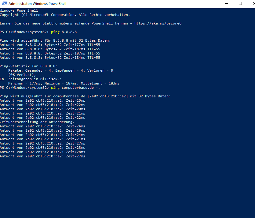

Hallo, ich habe jeden Abend zu den Stoßzeiten ein Problem mit der Internetverbindung. So wie es scheint wäre eine Umstellung auf IPV4 eine Lösung. Oder liege ich da falsch?
Ich weiß, dass heutzutage ungern auf feste ipv4 umgestellt wird. Aber man zahlt so viel Geld und kann das Internet zu besten Zeiten kaum nutzen.
Besonders als Online-Gamer ist das eine Zumutung. So werden wir den Vertrag nie und nimmer verlängern. Vielleicht gibt es aber ja eine Möglichkeit mir zu helfen und vielleicht liege ich mit meiner Theorie auch falsch und mein Problem kann anderweitig gelöst werden.

auf der Leitung passen ein paar Werte nicht und deswegen wollte ich den Techniker schicken. Wollen wir es versuchen?

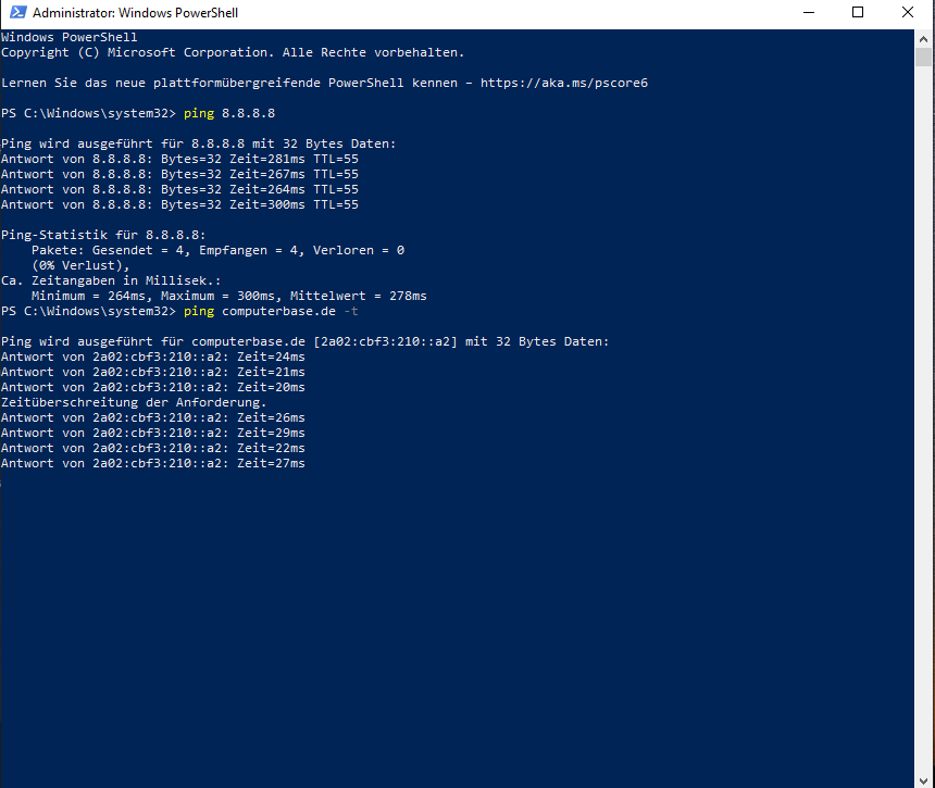

Und schon wieder...
und wieder

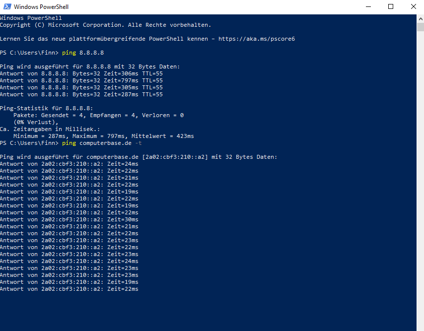

Das Hauptsächliche Problem ist, dass ich in den Abendstunden, also zu Stoßzeiten (min. 17:00 - 00:00) extreme Latenzprobleme/Pingschwankungen habe. Mit den Screenshots wollte ich demonstrieren was zur gleichen Zeit passiert wenn ich eine IPV6 und eine IPV4 Adresse anpinge. Pinge ich zu den Stoßzeiten eine IPV4 Adresse an, in dem Fall Google (8.8.8.8) kann man die schlechte Latenz erkennen, während IPV6 adressen, in dem Fall Computerbase.de, keine Probleme darstellen.
Spieleserver laufen in der absoluten mehrheit auf IPV4. Das ist das Problem.
