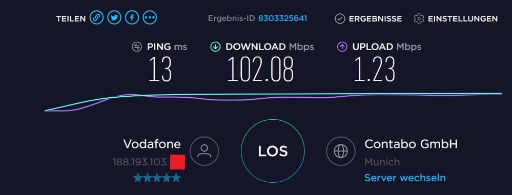

Ich hänge Screenshots von Speedtest an, welche ich eben ausgeführt haben.
01.06.19 um 19:00 und 19:10 von veschiedenen Anbieter.
Dort sind Ping und Download recht ordentlich und nur Upload ist schlecht. Aber ich habe die Tage schon viele Speedtest gemacht und teilweise mit hohen Pingzeiten (auch mal 120ms) und schlechten Downraten.
