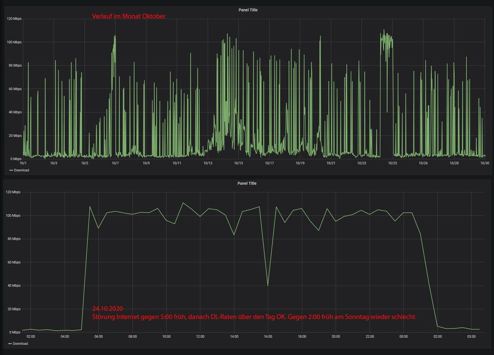

wie im Betreff schon steht, habe ich seit geraumer Zeit unterirdische Download-Raten, nachdem sich Arbeiter von Vodafone (offensichtlich, da es auf den gelben Westen stand) hier Anfang September an 2 Stellen in die Straße ( genauer in den Gehweg) gebuddelt hatten. Dabei wurden augenscheinlich irgendwelche Verbindungsmuffen getauscht. Während dieser Arbeiten war dann auch jeweils kurzzeitig das Internet komplett weg.

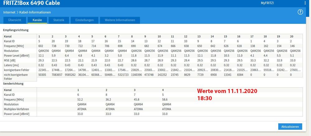

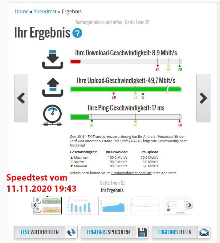

Die schlechten Verbindungswerte sind mir dann aber erst ca. eine Woche später aufgefallen. Im Download gehen die Werte runter bis auf 5MBit (anstatt 100!). Der Upload sackt dabei auch ab, aber nicht so stark. Die Fritzbox meldet aber in der Übersicht der Kabel-Information eine Verbindung von 106/53MBit.

Um das Ganze etwas besser zu dokumentieren, läuft seit Mitte September auf meinem Server Zuhause ein Script, welches alle 30min ein Speedtest macht.
Diverse Bilder davon und den restlichen Infos der Fritzbox sind im Anhang zu finden.

wegen des Fremdgerätes kann ich zur Zeit Deinen Anschluss nicht komplett prüfen. Dein Modem ist ja das einzige im Gebäude, aber am Übergabepunkt gibt es weitere Anschlüsse. Bei denen ist das Signal größtenteils in Ordnung. Schließ deswegen bitte unseren Router an und schreib wieder hier, damit ich weiter prüfen kann.

vielen Dank. Die Signalwerte sehen sowohl beim Upload als auch beim Download nicht gut aus. Du kannst noch versuchen, ob es mit einem anderen Koaxialkabel besser aussieht, aber da ein Teil der anderen Modems in Deiner Umgebung auch Signalprobleme hat, ist vermutlich ein Techniker nötig. Schick mir bitte noch eine Rufnummer, unter der Du für die Terminabsprache erreichbar bist und schreib kurz wieder hier. Ich brauche auch eine Info darüber, ob in Deinem Haushalt Covid-19-Symptome aufgetreten sind und der Techniker braucht durch Dich Zugang zur Hausanlage.
