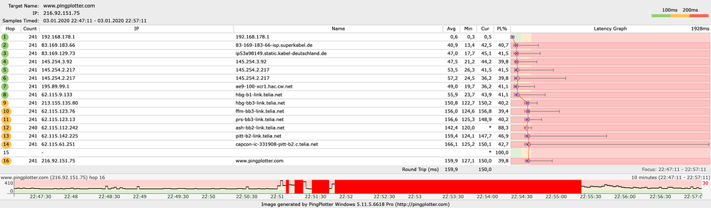

Dave_F
Update: Pingplotter Screens

gibt es denn mittlerweile irgendein Update bezüglich des Fortschritts? Denn leider sieht es nach wie vor so aus:
Ich bin recht geduldig, aber nach 1.5 Monaten sollte nun schon mal ne Besserung eintreten finde ich.
MfG
Dave
