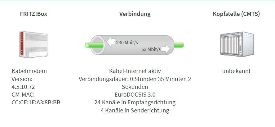

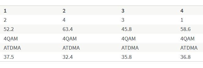

am 15.01.2020 11:48
Heute war der Techniker da.
Am Kabel vor dem Verstärker hat er einen Filter oder sowas eingebaut und dann den Verstärker eingestellt. Laut seiner Aussage, müssten alle in unserem Haus Probleme mit dem Internet gehabt haben. Hat man auch an den Werten gesehen in seinem Tablet. Jetzt sind die Werte optimal. Ob es noch Probleme gibt auf 802 und 810 Mhz, kann ich aktuell nicht sagen, da die Fritzbox die Frequenz momentan nicht nutzt. Aber diese waren verschmerzbar. Download war ja meistens voll da, trotz der vielen nicht korrigierbaren Fehlern. Anbei noch die aktuellen Modemwerte.
