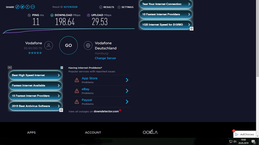

Ich habe seit einigen Tagen drastische Probleme mit meinem Upload.
Warum drastisch? Nachdem ich die Option für 50MBit/s Upload gebucht habe war alles im grünen Bereich...
Mittlerweile gibt es Peaks von 20-30 MBit/s.
Regefall sind allerdings 3-15 MBit/s.

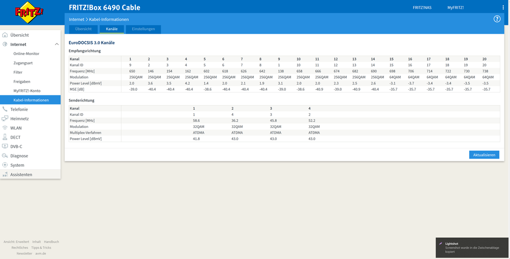

Habe noch ein paar Screenshots mit angehängt. Zwei Speedtests sowie die Kabel Infos der Box.speedtest1.pngspeedtest2.pngfritzbox.png

Hallo Moni,
leider keine Verbesserung erkennbar.
Hier noch ein Screenshot vom Speedtest den ich gerade gemacht habe.Screenshot_3.png

ich kann ein paar geringe Fehlerraten im Upstream feststellen. Im Allgemeinen sollte das allerdings nicht zu Beeinträchtigungen führen. Wesentlich interessanter sind die permanenten Frequenzwechsel, die die Box mitmacht. Ich würde da gern kostenlos einen Techniker vor Ort schicken, der das prüft. Wenn das für Dich in Ordnung ist, dann schick mir bitte noch eine Handynummer zur Terminvereinbarung per PN.

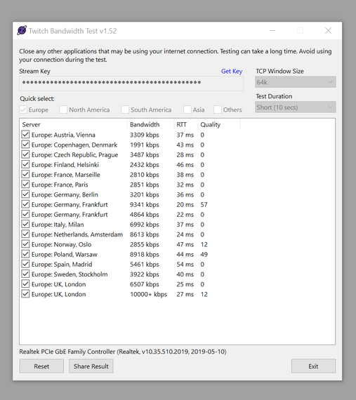

Komischerweise haben wohl ungefähr alle das Problem, die Vodafone Kunde sind und mit dem Gedanken spielen zu streamen oder bereits streamen. Zu letzteren gehöre ich nämlich auch.
Gut.... Die Uploadrate ist sonst auch Mangelware, aber gerade beim Streamen im niedrigen 4-stellingen Bereich.
Es ist höchst verwunderlich welche Ergebnisse mir diverse Testing-Tools liefern.
Hier mal ein Paar Screenshots:
