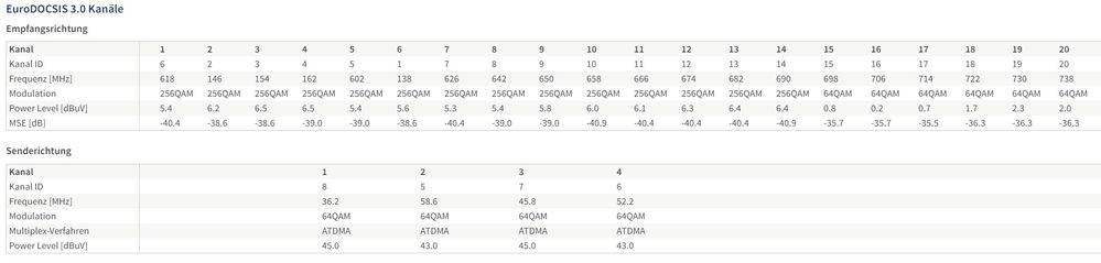

Seit ein paar Wochen ist unsere Gegend endlich ausgebaut und Abends funktioniert das inet endlich wieder normal. Höheren Datendurchsatz gibts jetzt auch und so bin ich von der 200er auf die 500er gewechselt. Bei steam bekomme ich im DL aber leider nur sehr bescheidene DL raten mit extremen schwankungen (egal welcher server), geht selten über 20MB/s (kein limit gesetzt, verschiedene Uhrzeiten getestet). In der FRitzbox (Leihgerät) schaute ich mir dann mal die Kanalwerte an und die einstelligen Werte kommen mir nciht richtig vor. Bin aber auch kein Experte was das angeht und würde mich freuen wenn jemand anhand des screenshots schonmal was sagen könnte.

Deine Signalwerte sind alle im grünen Bereich.

Danke für die schnelle Rückmeldung, dann liegt es wohl an den Steamservern!
