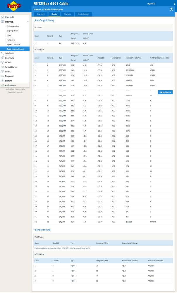

ich habe seit Anfang Dezember Probleme mit meinem Anschluss. Ich habe einen Gigabit-Vertrag, der leider *** langsam ist. Der upload ist maximal bei 2 mbit, die Downloadbrandbreite wird auch nicht mehr erreicht. Aktuell lässt der Upload nicht mal telefonieren zu, Download ist bei 10 mbit von gebuchten und bezahlten 1000 mbit. Ich hatte schon einen Techniker hier der alles Durchgecheckt hat und meinte, die Störung liegt außerhalb des Gebäudes. Wann das behoben sein wird konnte er mir leider auch nicht sagen. ich soll mich gedulden.

Kurtler
Poste mal ein Screenshot der Signalwerte des Routers.
Gruß Kurt
Bei dir liegt ein Rückwegstörer vor. Dieser muss erst gefunden und beseitigt werden.
Gruß Kurt
Danke, das hat Vodafone auch schon festgestellt. Allerdings sind alle meine Störungstickets deswegen schon wieder geschlossen. die Störung ist aber nicht beseitigt.

Ja so ein Störer ist schwer zu finden. Gibt leider keine technische Möglichkeit so einen Störer mittels Messungen genau zu lokalisieren. Warum die Störtickets wieder geschlossen wurden kann ich dir nicht sagen.
Aber so ein Störer betrifft ja nicht nur einen, sondern alle die mit an deinem Segment mit dran hängen.
