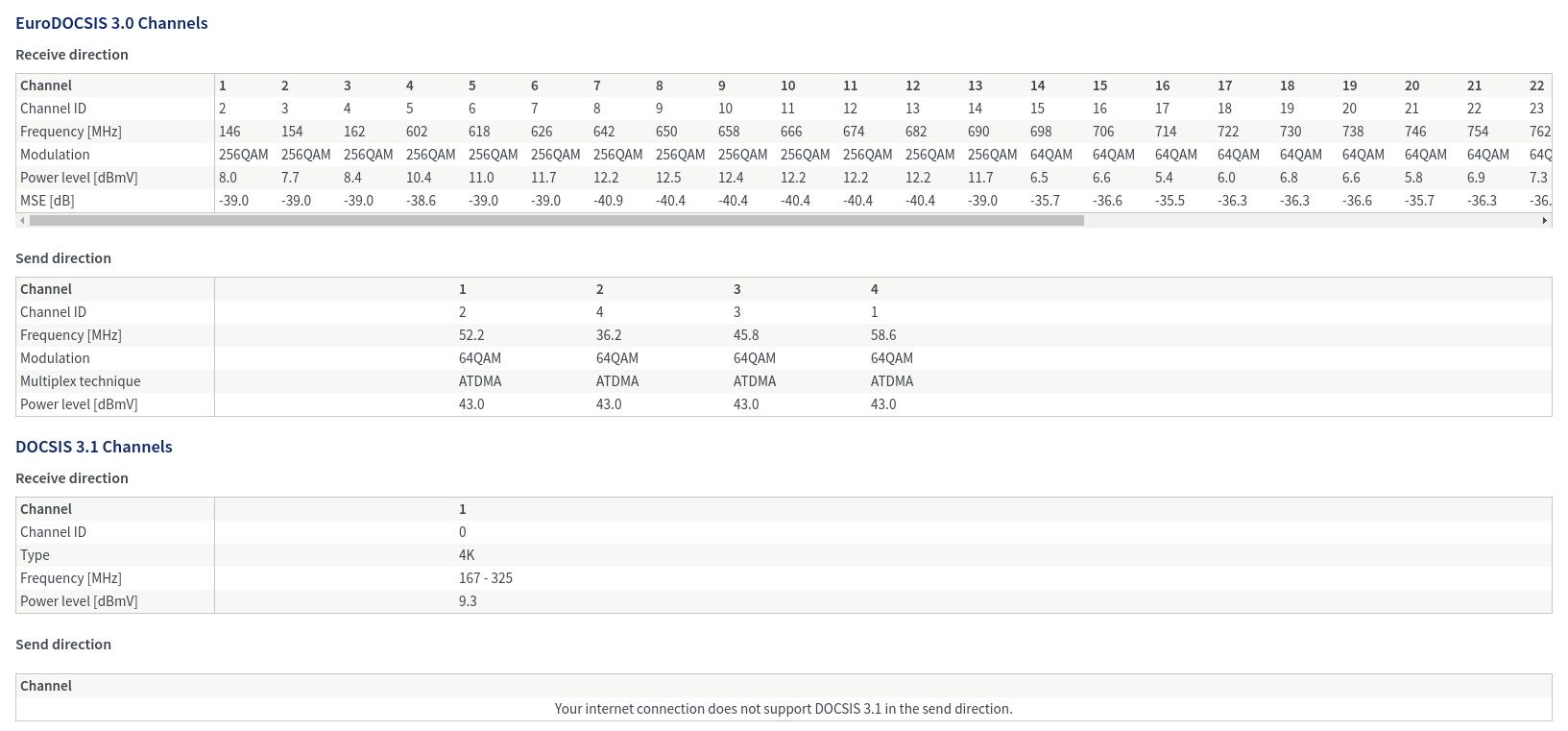

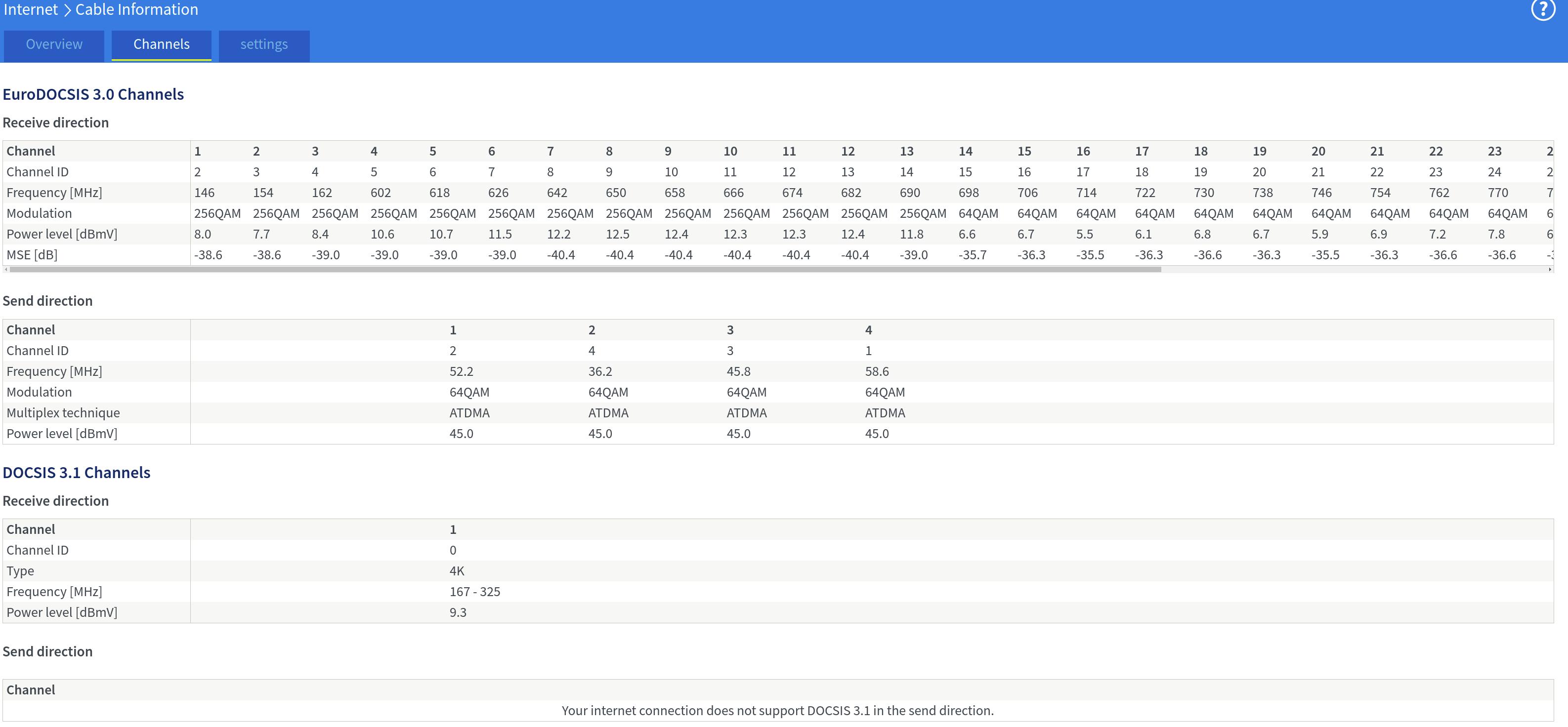

Signale angebracht.
EpiqSty
channels 23-32
