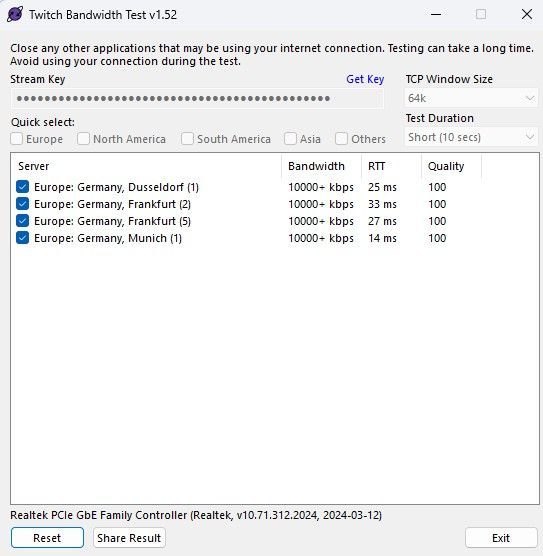

Aktuell läuft aber alles prima bei mir, trotz aktiven OFDMA Kanal im Upload, Der Upload ist "Vollgas" vorhanden und auch keine Paketverluste bei Twitch und 100% Qualität, siehe Screenshot vom Testtool. Von daher habe ich aktuell keinen Bedarf den Kanal deaktivieren zu lassen und noch mehr graue Haare zu bekommen bis ich den VF MA finde der dies ermöglichen würde. 2 Rückrufe hatte ich gewünscht, außer ein klingeln meines Handys mit anschließenden Schweigen habe ich dann nach 2 min die Verbindung gekappt.
Ich muss aber auch sagen das Anfang des Jahres am Wochenende ein Techniker von VF bei mir geklingelt hat und dieser war auf Störungssuche, da bei VF eine Netzstörung in meinem Segment vorliegen würde und ich der erste bin, deshalb hat er bei mir angefangen zu messen und mir gezeigt, das es eine HF Einstreunung gibt, er hat dann einen Fehler bei der Schirmung der Multimediadose diagnostiziert und das Kabel nachgesetzt, der störende Ausschlag im Spektrum der Messung war dann auch weg. Da sieht man mal wieder das der von VF beauftragte gebrochen sprechende Installateur bei der Erstinstallation gepfuscht hatte und der Schirm an der MM Dose komplett ab war. So viel dazu.

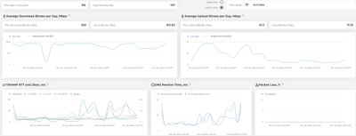

Vielen Dank für die Infos! Ich bin ziemlich sicher, dass das bei mir kein lokales Problem meines Setups ist. Warum? Bei mir bricht der Upload (und nur der) ausschließlich zu Peakzeiten ab dem späten Nachmittag an. Vorher liegen die vollen 50 Mbit an. Was auch auffällig ist: Wenn das passiert und ich den Upload voll auslaste, dann schnellen auch meine Pingzeiten nach oben wie sonstwas. Wenn der Upload jedoch voll anliegt und ich dann ebenfalls voll auslaste, dann passiert das nicht.
Und das ist, was momentan bei mir im Upload geht - die Werte sagen alles....

Gerade jetzt eher bescheiden. Das mit der fehlenden Bandbreite ist mir aber auch schon passiert, wenn alle 3.0 Kanäle z.B. mit 64 anliegen.
Als Ergänzung: Ich bin Teilnehmer von "NetCheck", sprich hier misst ein Pi jede Stunde die Bandbreite. Hier sieht man die Problematik ganz deutlich:
