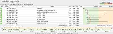

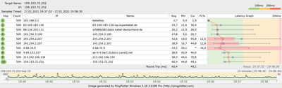

isjalol
Hallo Claudia,
fehlende Infos dürften sein, dass die Störung aktuell Abends nur auftaucht, tagsüber bin ich beim Arbeiten und kann das daher nicht testen. Die übliche Primetime dürfte als Störungszeitpunkt relativ gut passen. Die Störung habe ich seit ich bei Vodafone bin, sprich also seit drei Wochen.
Ich hoffe ich hab diesen Pingplotter richtig benutzt. Das sind Adressen die ich in Google gefunden habe. Wurden mit Lan-Kabel gemessen.
Die Störungshotline wurde noch nicht kontaktiert, liegt ja laut der Prüfung auf der Vodafoneseite keine Störung an meinem Anschluss vor.

Tobias
Hey,
danke für die Daten - die Leitung schaut sauber aus, es gibt zwar 1-2 Modemwerte die nicht ganz in der Norm sind, sollte aber auch nicht die Ursache sein.
Beim Pingplotter sieht man, dass das Endergebnis sauber ist, der Ping ist halt stellenweise erhöht - gibts ne Möglichkeit, das über den Tag herauszufinden? Einfach nur, damit man weiß wonach man suchen kann, Auslastung und co. ,sieht egtl. i.O. aus.
