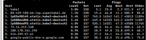

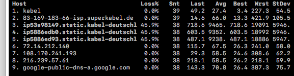

 zusammen mit den static.kabel-deutschland hops aufgibt? Hier noch mal Analysen mit mtr, anderes Betriebssystem, anderer Rechner, anderes Kabel, anderer Port am Router:mtr 3.png
Und Nummero dos:
mtr 4.png.
Grüße
Johannes
edit: über ipv6 ergibt sich das gleiche bild, marginal besser:

bei den älteren Screenshots besteht der Packetloss ja schon, bevor die Anfrage zum 2. Hop kommt, der hat damit nichts zu tun. Bei den letzten ist er ja am Hop 1 wesentlich geringer bzw. verschwunden, da kann man sich auf die Verluste im weiteren Verlauf konzentrieren. Da würde ich gern mal Deinen Anschluss prüfen, sende mir bitte Deine Adresse und Deine Kundennummer in einer privaten Nachricht zu. Schreibe anschließend bitte noch kurz hier eine Nachricht.
