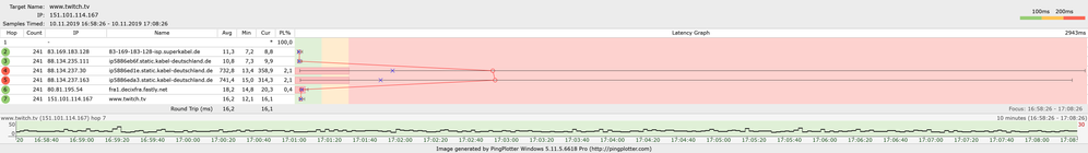

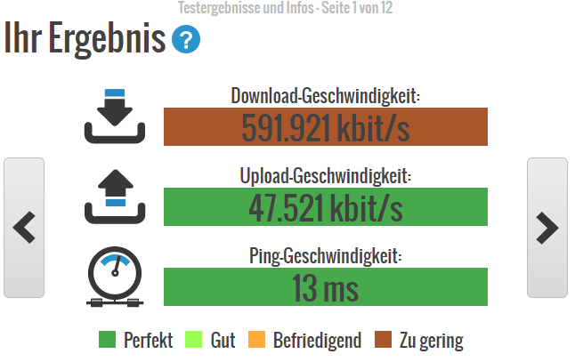

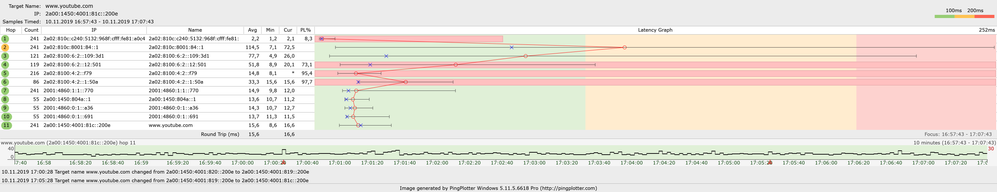

  • Welcher Fehler tritt auf? (Geschwindigkeit zu gering; Packetloss) Schick dazu auch Screenshots von Speedtests (mit Datum und Uhrzeit) und Tracerts/ Pingplotter-Messungen bei Packetloss oder Ping-Problemen
- Verbindungsabbrücke Lan + WirelessLan
- mehrfache Router restarts am Tag
- Paketverlust bis zu 65% in Spielen wie Fortnite, CounterStrike o.ä.
- Downstream schwankungen in ungewohnter Höhe und Dauer

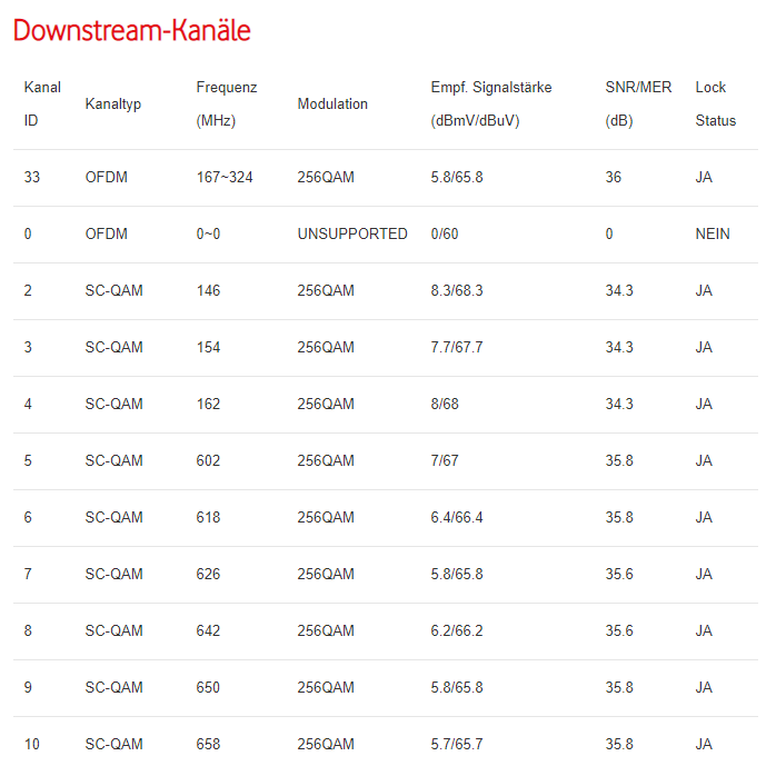

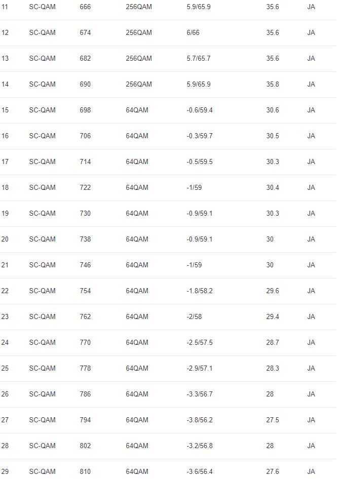

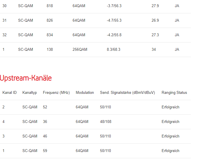

  • Lade dazu noch einen Screenshot von den Signalwerten hoch. Diese findest Du in der Benutzeroberfläche Deines Kabelrouters über http://kabel.box bzw. über http://fritz.box bei der Fritzbox.
Siehe Unten

Community-Team: Screenshot mit sensiblen Daten entfernt

Hallo Smurffiction,
der Firmware-Fehler, der uns derzeit beschäftigt, sorgt für die Logeinträge mit DoS Attack UDP-Flooding und WLAN-Abbrüche, aber nicht für beispielsweise Restarts oder schwankenden Downstream. Welche Werte erreichst Du da genau? Hast Du den Router schon auf den Lieferzustand zurückgesetzt?

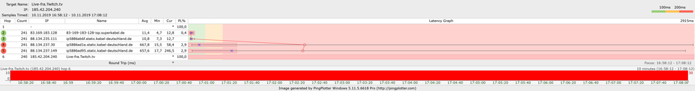

Zusätzlich zu den Paketverlusten sind nun auch komische Bugs aufgetreten wie z.B. dass Twitch.tv erheblich langsamer lädt als andere Seiten, desweiteren kommt ein netzwerkerror bei dem versuch einen livestream anzusehen. Bei dem versuch im bandbreitenTest-Modus via OBS zu streamen kommt ein Netzwer-Überschreitungs Fehler.
Claudia
Hallo Smurffiction,

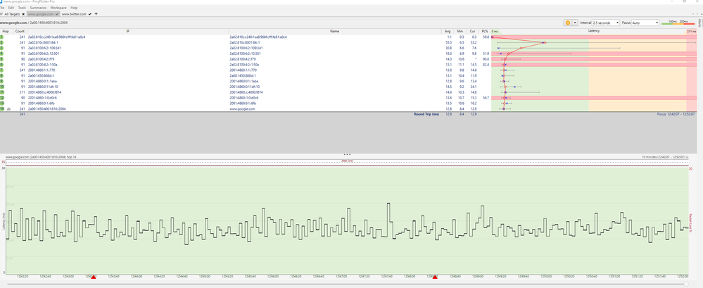

da wird ja auch teilweise ein 100% Packetloss angezeigt, ist davon rein Twitch betroffen? Wie ist es mit anderen Streamingdiensten? Sind diese Tests über LAN entstanden? Ich werfe auch gern mal einen Blick auf Deinen Anschluss, schick mir dafür bitte eine PN mit Deiner Kundennummer, Adresse und dem Geburtsdatum. Sende dann bitte hier im Thread noch Pingplotter zu anderen Diensten, die keine Probleme machen.
