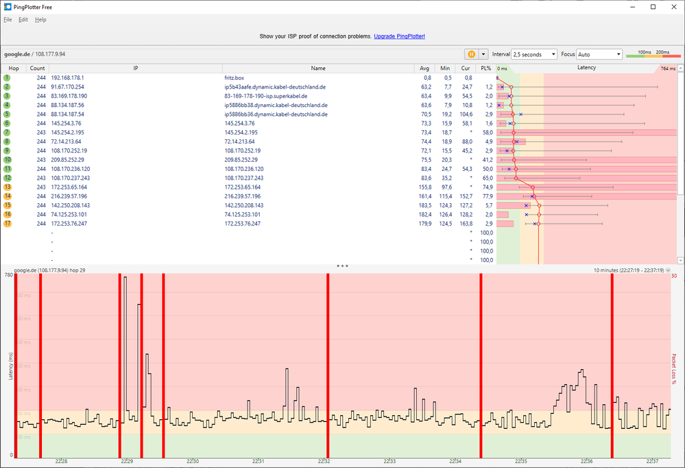

Hier noch ein Screenshot aus dem Pingplotter an Google. Dort sind Ping Spikes und Paketverluste eindeutig zu sehen.

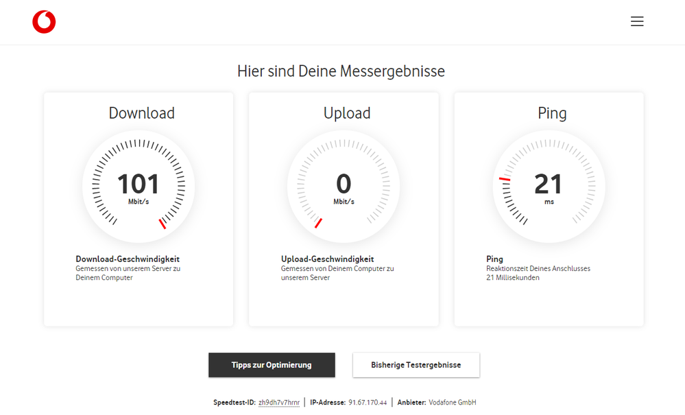

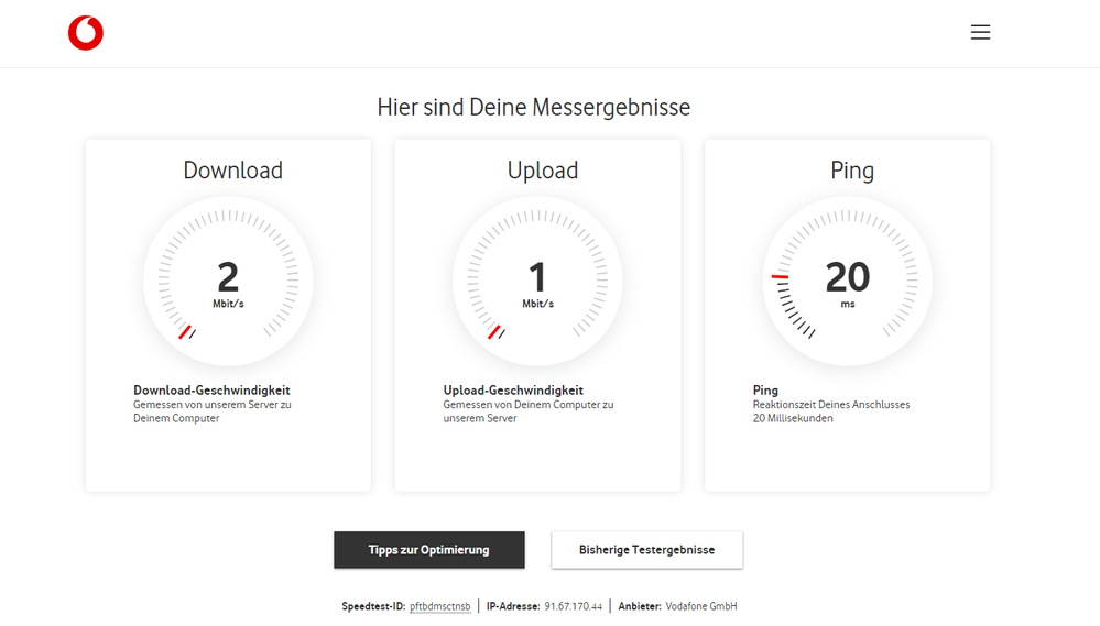

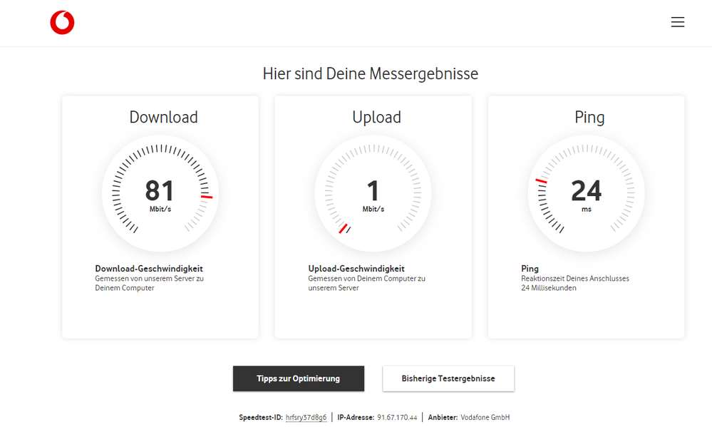

Anbei mal wieder ein Sammlung an Screenshots die die Probleme Dokumentieren:
Speedtest von Vodafone, man sieht hier gut wie die Geschwindigkeit schön am fluktuieren ist:

Und der berühmte PingPlotter, weiterhin Packageloss und dieses Mal inklusive 100-200 Dauerping mit gelegentlichem Spike:

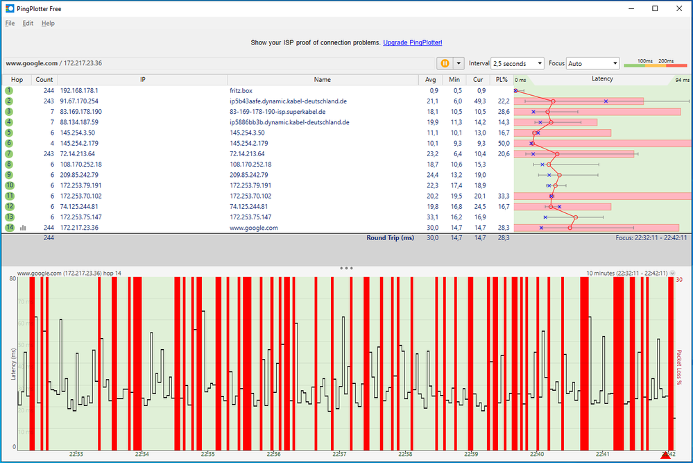

nachdem es ungefähr die letzte 3 Wochen stabil und ohne Probleme lief, eskaliert unser Ping/Packetloss heute Abend wieder komplett. Habe gedacht, es sei nur spontaner "Schluckauf" und habe ihm erstmal etwas Zeit gegeben, bevor ich den Plotter angeschmissen hab..
Onlinegames sind unspielbar. Der Pingplotter zeigt praktisch mehr Rot als Grün an..
