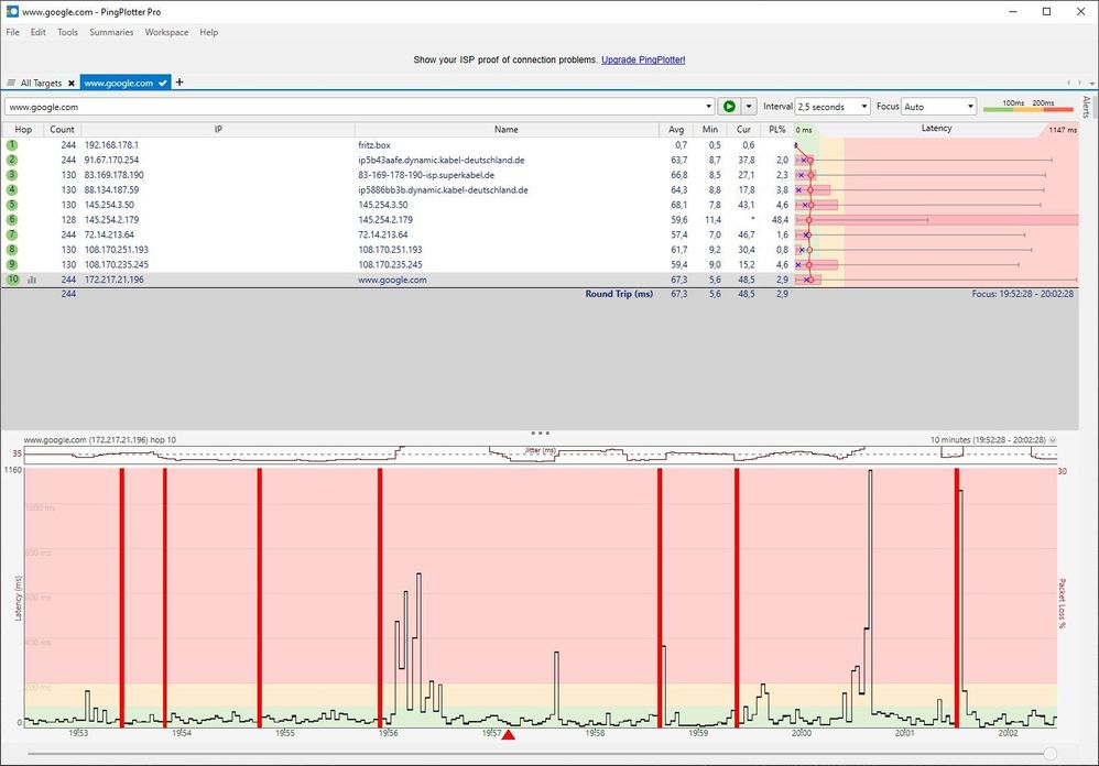

Seit ein paar Wochen haben wir Probleme mit unserem Internetanschluss. Hierbei treten sehr häufig zu jeder Tageszeit und an jedem Tag Ping Spikes und Paket Loss auf. Zudem kommt es auch regelmäßig zum kompletten Abbruch der Verbindung. Beides zusammen macht vor allem das Zocken aber auch Homeoffice zu einer Qual…
Anbei schon einmal Infos zu unserer Verbindung wie im Sticky Thread gewünscht. Falls noch Infos benötigt werden kann ich diese nachliefern.
Red Internet & Phone 500 Cable
Vodafone Kabel Box (TG3442DE) Leihgerät als Router und eigene FritzBox 7580 für den Rest
  • Welcher Fehler tritt auf? (Geschwindigkeit zu gering; Packetloss) Schick
Paketloss (vorallem im Upload) zu allen Uhrzeiten was in Ping Spikes resultiert. Zusätzlich dazu bricht gelegentlich die komplette Verbindung ab und der Router muss sich neu verbinden. Dauert meist ein paar Minuten. Hierbei leuchtet die LED an der Vodafone Box rot.
Hier noch ein Screenshot aus dem Pingplotter an Google. Dort sind Ping Spikes und Paketverluste eindeutig zu sehen.

Stell den Intervall im Pingplotter bitte einmal auf 2,5 Sekunden und schick und dann nochmal einen Screenshot vom Ergebnis.
Viele Grüße, Martin
Hallo Martin,
Danke für die Antwort. Ich habe, wie gewünscht eben nochmal den Plotter auf 2,5 sek laufen lassen. Sieht jetzt natürlich deutlich glatter aus, da weniger Messpunkte.
Pingspikes (jetzt deutlich höher) und Paketverlust ist aber immer noch da.

Wallace
Hey,
aktuell strahlt ein Rückwegstörer auf unsere Upstreams und sorgt damit für den Paketloss. Ich habe die Entstörung veranlasst.
VG Wallace
