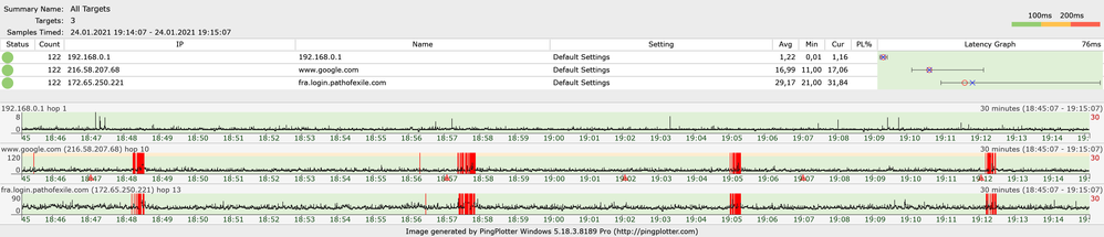

ich habe seit ca. 3 Monaten Paket Loss für 2-5 Sekunden durchschnittlich ca. alle 20 Minuten (siehe PingPlotter).

Pingplotter:
- Pingt alle 0,5 Sek.
- Router + Google + Gameserver angepingt.
- Paketloss bei Google + Gameserver zeitgleich.
- kein zeitgleicher Paketloss zum Router.
Da der Paketloss nach meinem angelesenen teilweise leihenhaften Wissen her bereits am ersten Knotenpunkt auftritt, scheint das Problem entweder an der Hardware im Haus (Router, Verteiler, Kabel) zu liegen oder am bzw. vorm ersten Knotenpunkt.
