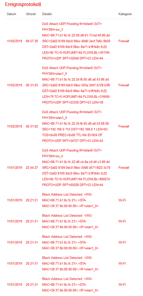

Hallo Vodafone Team,
Meine Internet-Verbindung zeigt seit ein Paar Tagen Paketverluste. Die Download-, Upload- und Pingwerte sind in Ordnung. Die Paketverluste sind vor allem beim Onlinespielen zu sehen. In Windows, in CMD durch das Pingen des Googleservers ergeben sich Verluste von 10%. Außerdem zeigt das Ereignisprotokoll vom Router folgende Fehler:DoS Attack UDP-Flooding IN=brlan0 OUT= PHYSIN=sw_1 MAC=2c:58:4f:48:2f:0b:30:9c:23:e5:28:41:86:dd src=2a02:8109:16c0:2b0c:8513:3b8f:aeb3:5945 DST=2a02:8109:16c0:2b0c:2e58:4fff:fe48:2f0b LEN=93 TC=0 HOPLIMIT=64 FLOWLBL=940833 PROTO=UDP SPT=61344 DPT=53 LEN=53
Was könnte es bedeuten? Ich habe festgestellt, dass mein PC auf den Router DDos Angriffe ausführt. Whatsapp Support hat mir keine Antwort geliefert und die Fernwartungstechnikern haben keine Probleme festgestellt.

Selbes Problem bei mir.
Vorhin war einmal der Laptop (über LAN) für die DoS - Attacken "verantwortlich", die letzten zwei Wochen war dieser aber garnicht im Hause und meine Freundin hat immer wieder über Verbindungsabbrüche berichtet.
Die unterschiedlichsten MAC, bzw. IP-Adressen sind laut Protokoll als SRC, also Quelle genannt.
Router: TG3442DE
Firmware: AR01.02.037.05_080119_711.PC20.10

Bei mir liegt das Problem ebenfalls ,in den Ereignissen wird auch die Firewall als Übeltäter entlarvt .
Ist wie bei den anderen Usern ebenfalls seid dem Firmware Update 😮

Habe diese DoS Attacks auch...
Router: Arris tg3442de
Die Probleme treten ebenfalls seit dem letzten Firmwareupdate auf.
