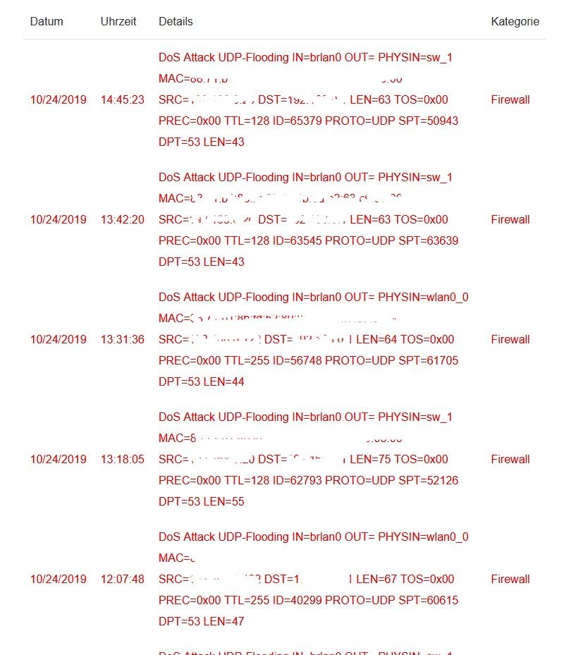

Ja die "Attacken" hören auf sobald mein Rechner runtergefahren ist. Ich schließe trotz dessen Maleware komplett aus. Da auch mein Handy (Iphone) sowie eine Spielekonsole immer wieder die Arris Station "attackiert". Zu benennen wäre hierbei auch: Mein Rechner "attackiert" vor allem wenn ich mich in die Arris Station einlogge. Das wird sofort als Angriff gewertet. Ich möchte desweiteren hinzufügen das dies vor dem Arris Firmwareupdate so nicht aufgetreten ist. Sind hier ein paar Einstellungen seitens des Herstellers krum gezogen worden?
EDIT: Anhand der Uhrzeit sieht man wunderbar das um 14:45 Uhr eine sporadische DoS Attacke an dem Arris Router protokolliert wurde. Da habe ich mich eingeloggt um in das Protokoll zu schauen.![]()
Alle anderen DoS Attacken treten völlig sporadisch auf - entweder von meinem PC oder mein Handy sobald ich es benutze. Eine richtige DoS Attacke läuft doch ein wenig anders ab oder? Da würde meine Leitung komplett zusammenbrechen immer wieder. Und wer hat Nutzen daran, einfache User eine DoS Attacke unterzujubeln? Zumal es ja nicht vollends durchgezogen wird.![]()
