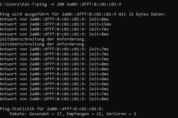

pingping

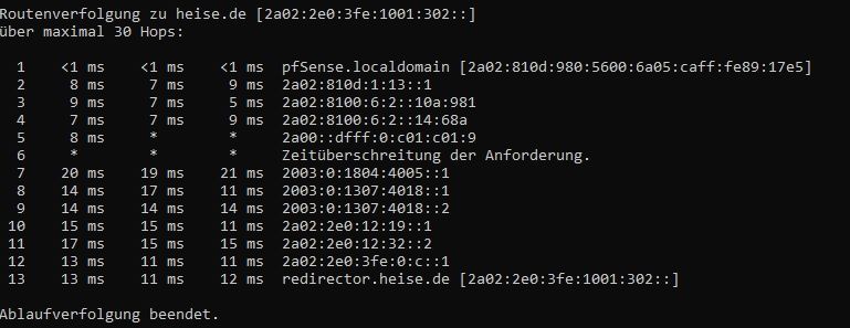

  • traceroutetraceroute

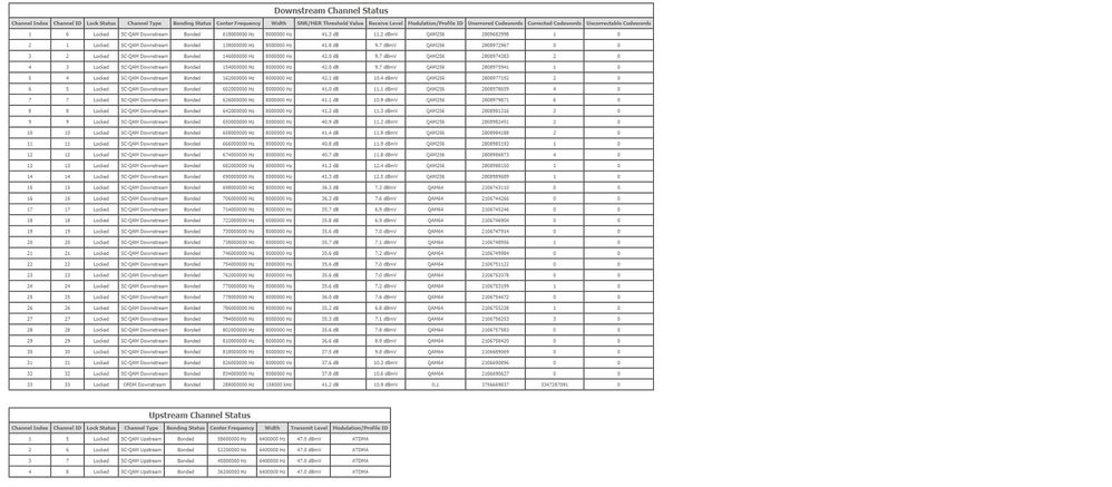

ModemwerteModemwerte

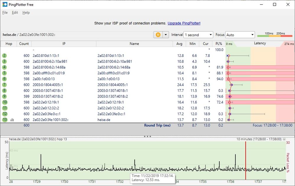

Hallo hier erstmal der versprochene Pingplotter:pingplotter.jpg

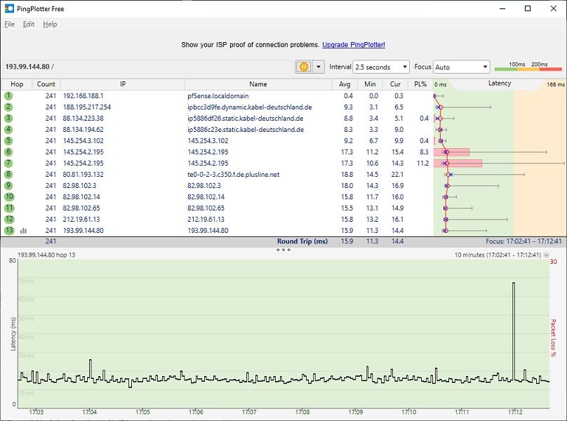

Hier das ganze nochmal über ipv4 mit einem extrem interessanten Ergebnis  (ebenfalls heise.de):

aktuell sind können bei Deinem Modem noch keine Netzdaten angezeigt werden, lass es daher bitte weiterhin angeschlossen. Sieht der Pingplotter zu den beiden Adressen mit unserem Endgerät auch so aus? Verwendest Du noch eine zusätzliche Firewall? Der erste Hop deutet darauf hin.

Hier sind die beiden Plots nochmal mit eurem Gerät, sieht besser aus, aber der IPv6 Plot schaut immer noch nicht wirklich gesund aus.
Mag ja sein das ich altmodisch bin, aber ich würde auf einer route zu heise.de weder auf ipv6 noch auf ipv4 packet loss erwarten.
