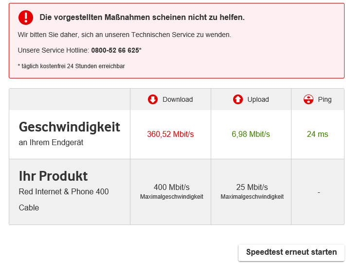

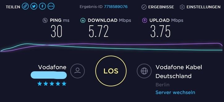

Zum Abschluss noch ein paar Screenshots:
Modemwerte
Screenshot (14).pngVodafone SpeedtestVodafone SpeedtestPaketverlust im Voicechat (Discord)Paketverlust im Voicechat (Discord)Vodafone Speedtest war nicht möglich, immer timeoutVodafone Speedtest war nicht möglich, immer timeoutSpeedtest direkt nachdem der Vodafone Test nicht funktionierte wegen TimeoutSpeedtest direkt nachdem der Vodafone Test nicht funktionierte wegen Timeout

Verbunden ist mein PC immer per Lan-Kabel. Die Downloadgeschwindigkeit ist meistens nicht so stark betroffen und bleibt über 300 Mbit, außer in Extremsituationen wie bei dem Test aus meinem ersten Post. Allerdings schwankt bei größeren Downloads die Geschwindigkeit.
Der Upload schwankt zu den betroffenen Zeiten meistens zwischen 1-10 Mbit. An manchen Tagen ist es besser und an manchen schlechter.
