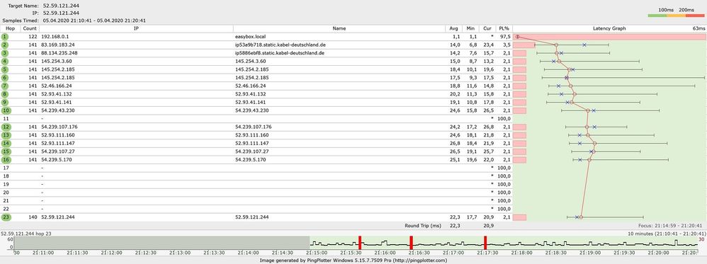

am 02.04.2020 15:52
Ja, der Packetloss zeigt sich sowohl bei Pingplotter, als auch bei Test auf https://de.packetlosstest.com/.
Ich habe nur mal beispielhaft für 2 Minuten den Screenshot angehängt.
Die Einschränkung besteht zu jeder Tageszeit. Gegen Abend wird es meist schlimmer, aber es ist auch mit den jetzigen Verlusten kein Onlinespiel spielbar.
Ich lese hier ja das Forum mit und es scheint ja bei hunderten Kabelkunden dasselbe Problem zu sein. Angeblich wollen Sie (Vodafone) dem ganzen mit einem Firmwareupdate der Vodafone Station Herr werden!? Gibt es da schon einen Zeitrahmen oder liegt das Problem an etwas anderem?

Aktueller Plot von gerade eben:

am 05.04.2020 21:43
Weil ich es in einem der anderen Thread gelesen habe, habe ich gerade nochmal folgendes getestet:
Einmal "Normalbetrieb" der Vodfone Station mit WLAN AN:
Und direkt danach einmal WLAN AUS:
Ich weiß jetzt nicht, ob das schon signifikante Unterschiede sind, aber ich werde es definitiv die kommenden Tage weiter dokumentieren.
Ich hoffe weiterhin auf eine offizielle Rückmeldung hier.
