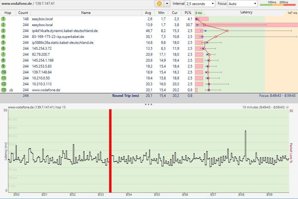

leider habe wir seit einiger Zeit (ca seit dem 7.4 -10.4.2020) Probleme mit unserer Kabel Leitung. Es kommt immer wieder sporadisch zu Packetverlusten. Damit einhergehend ist, dass zB Online Games, aber auch Skype/Teams/Citrix Sessions abbrechen bzw nicht mehr funktionieren. Abei mal die üblichen Angaben:
  • Welchen Vertrag hast Du? -> Vodafone Cable Max 1000
  • Welches Modem/ Router nutzt Du?  -> Sowohl eigene Fritzbox, als auch Vodafone Station (selbes Verhalten)
  • Nutzt Du ein Leih-Gerät von uns oder hast Du ein eigenes Gerät? -> Nach Tests auch mit der Vodafone Station erstmal wieder die eigene Fritzbox
  • Welcher Fehler tritt auf? (Geschwindigkeit zu gering; Packetloss) Schick dazu auch Screenshots von Speedtests (mit Datum und Uhrzeit) und Tracerts/ Pingplotter-Messungen bei Packetloss oder Ping-Problemen) -> Packet Loss. Mal mehr mal weniger stark und lang. Dadurch Abbrüche bei zB Online Games, Skype/Teams, Citrix. Auch Telefon per Kabel teilweise betroffen (bei langen Ausfällen). Nicht Uhrzeit oder Tages gebbunden. An allen Geräten des Netzes (sowohl WLAN, als auch LAN angeschlossen)
  • Welchen Browser verwendest Du normalerweise? (z.B. Firefox) -> Chrome, Firefox, Edge, Internet Explorer
  • Welches Betriebssystem hast Du auf Deinem Rechner? (z.B. Windows) -> Windows 10 (auch iOS betroffen)
  • Beginn und Zeitraum der Störung (z.B: seit Anfang April; nur am Abend) -> Circa seit Anfang April (Beginn ab 7.4)
  • Lade dazu noch einen Screenshot von den Signalwerten hoch. -> Screenshot Signalwerte und ein exemplarischen PingPlotter Screenshot (bei Bedarf kann ich andere konkrete nachliefern):
  • Welche Maßnahmen wurden durch die Störungshotline (erreichbar unter 0800-5266625) durchgeführt? -> Lediglich Aussagen das keine Störung vorliegt. Ansonsten keine weiteren.
Mittlerweile haben wir hier einiges ausprobiert und getestet (eigene Fritzbox genauso wie Vodafonestation). Der Anrtuf bei der Hotline hat leider gar nicht weitergeholfen. Bitte schaut euch dieses Problem an und löst es. Scheinabr kommt es aktuell bei sehr vielen Leuten zu genau diesem Problem (Packet Loss und damit verbundene Abbrüche diverser Dienste). Sowohl im meinem direkten Bekanntenkreis (Raum Braunschweig 38118), als auch hier im Forum haben viele Leute das Problem. Mit dem aktuellen Zustand ist weder eine privaten Nutzung möglich, noch kann ich zuverlässig aus dem Homeoffice arbeiten. Falls mehr Infos oder Screenshots benötigt werden reiche ich diese nach. Ansonsten hoffe ich sehr inständig das mir hier geholfen werden kann.

hier die ersten Aussetzer die ich "aufzeichnen" bzw bemerken konnte. Soweit ich es abschätzen kann tritt das Problem aber durchaus nicht mehr so häufig auf. Ich konnte zumindest nicht "so schnell" ein Problem feststellen/Aufzeichnen wie sonst. Ich weiß nicht genau ob dies evtl mit der Umstellung zu tun hat...
