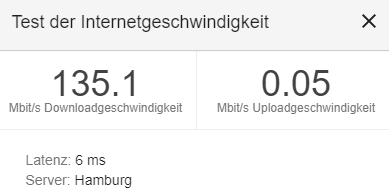

Massive Probleme durch Uploadspeed: Plötzlich ~0,05 MBit

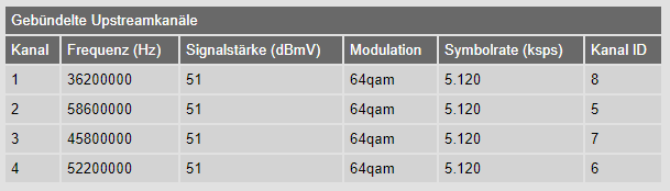

  9. Lade dazu noch einen Screenshot von den Signalwerten hoch. Diese findest Du in der Benutzeroberfläche Deines Kabelrouters über 192.168.0.1 bzw. über 192.168.178.1 bei der Fritzbox.

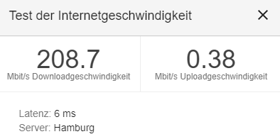

Seit ca. 2 Wochen habe ich regelmäßig, seit ca. 3 Tagen dauerhafte Internetprobleme. Dabei fällt der Uploadspeed regelmäßig nahezu auf Null. Selbst einfache Voiceprogramme wie Teamspeak sind so nicht nutzbar, da meine Stimme unterbrochen wird. Von MS Teams, VPN und sonstigen für Arbeit und Privatnutzung nötigen Programmen einmal abgesehen.
Ich arbeite im Home Office und bin auf die vertragsgemäße Funktion meiner Leitung angewiesen. Wenn es nur 5 Statt 10 MBit Upload sind, würde ich hier kein Theater machen, Hauptsache es funktioniert. Aber derzeit ist mein Internet unnutzbar. Ich kann mir deshalb keinen Urlaub nehmen und mein Arbeitgeber hat Verdienstausfälle (arbeite im IT Bereich).
Die letzten 4 Jahre gab es selten Störungen mit dem Internet. Mein Upload war immer bei den gebuchten 10MBit. Aktuell ist es fast immer unter 5 MBit - fällt es unter 1MBit, habe ich Verbindungsabbrüche, und das passiert alle paar Minuten. Aktuell ist es eine Dauersituation, die so schwer zu ertragen ist. Vielleicht hat ja jemand eine idee oder eine andere Lösung parat?
Uploadkanäle:
1.10. - 09:10
1.10. - 09:20
30.09. - 22:00
30.09. - 22:04
